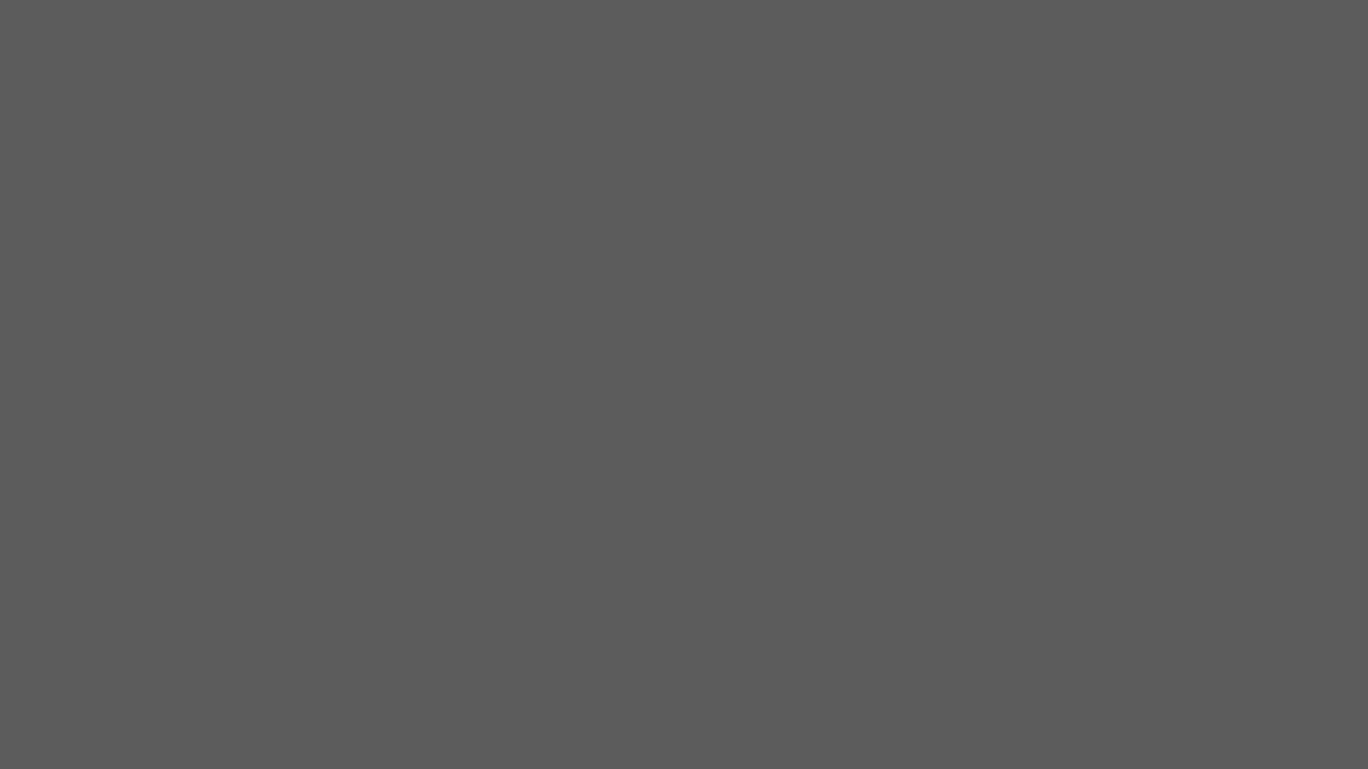

берете флешку и закидываете туда цветовую плашку на которой хорошо видны разводы, приходите в магазин - требуете подключить монитор к пк и открыть файл на полный экран (слайдшоу).
Если не соглашаются - зовете главного менеджера + достаете телефон и записываете что скажут, вообще желательно требовать бумагу об отказе проверить вашим способом, мотивируя тем - что вы пойдете в потребнадзор или как он зовется (в общем - пугаете).
До продавцов надо донести мысль - что проблема не с пикселями монитора, а со слоями наклеенными поверх нее.
Например у меня разводы видны на таких плашках (если у вас на них видны - то можете их взять), на классическом тесте РГБ тоже ничего нет:
[/off]

Klon:Klon
спасибо за серый цвет)) действительно у меня на нем тоже на много лучше видно проблему!! к сожалению продавцы собираются толпой вокруг меня и как гиены спорят и убеждают что ничего нет и я придумываю( на встречу никто не идет. Но на них на плевать что делать с СЦ который не хочет менять матрицу( а просто латает проблему частично.
