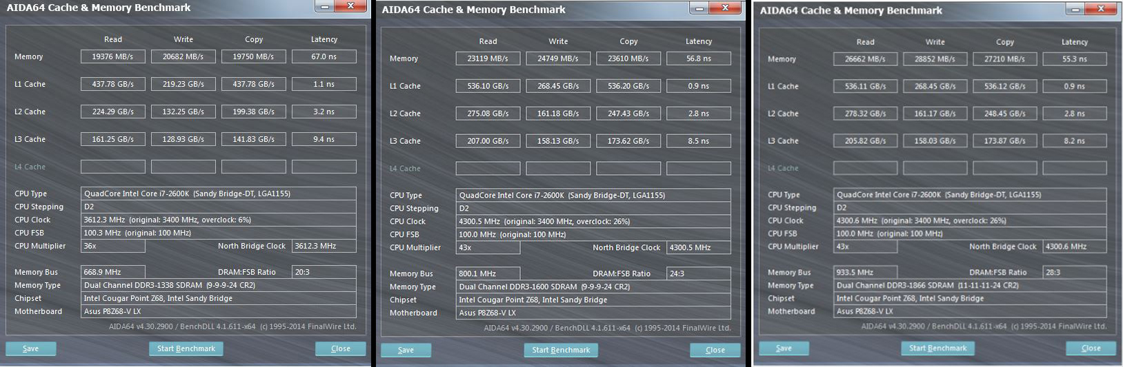

імхо, нічого міняти не вартує. можливо, 8х4 дозволять отримати додаткові 100-133мгц частоти, але цілком можливо, що розгін вперся в КП процу\можливості мат. плати. як би там не було, особливої різниці ви не побачите.keeper0023:как мне поступить - вернуть эти плашки и обменять (если разрешат) на 4/8 и будет ли с этого профит или не делать лишние телодвижения и оставить все как есть сейчас?
на мікронах, до речі, зазвичай tRCD і tRP оптимально вище ніж tCL на 2-3, у форумчан з інтелом найвдаліші варіанти були 16-18-18 або 16-19-19 на частотах в районі 3733. таймінги типу 17-17-17 або 17-18-18 це для самсу b-die.
Мать- z390 tomahawk, память sasung b-die hyperx predator 4000,i5-9600k. Можно ли как-то улучшить?
