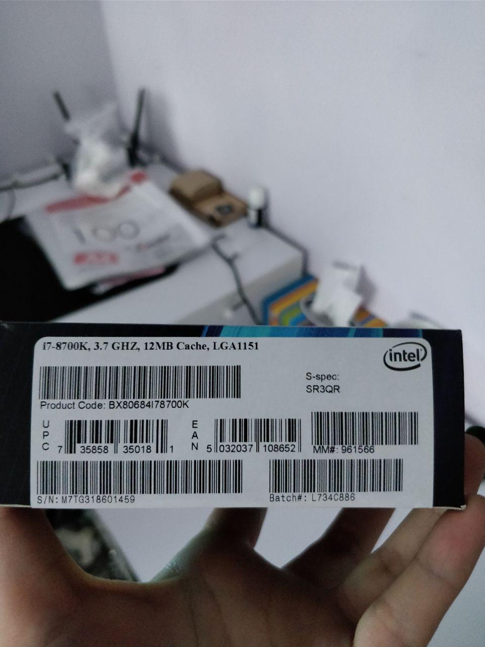

Вирішив поділитись особистим досвідом. Після довгих тестів свого процесора я виявив що його максимальний потенціал 4.8 при вольтажі 1.390v LLC Level 6 в віндовсі 1,42.TIGERua:Потрібна консультація. Материнка Asus Strix Z370-F процесор 8700K розгін по всім ядрам 4.7 напруга виставленна в режимі мануал 1.275 LLC рівень. При навантаженні піднімається до 1.280. Трьох годиний тест в Праймі проходить з максимальною температурою 77 градусів по най гарячішому ядрі. Охолодження Noctua NH-U14S.
Питання це нормальний вольтаж? Чи є зміст замінити процесор (є така можливість в магазині)?
Було прийнято рішення задти цей процесор назад в магазин, я так і зробив. Новий зразок виявився суттєво ліпшим (хоча партія його та сама L734C886).
- спойлер
1.248v бере 4.7.
1.310v взяв 5.0.
Ще є враження йо сама материнка задирає вольтаж процесора. В друга материнськаплата AORUS GAMING 7 в нього робоча напруга на процесор в розгоні 4.7 - 1,220v при такому самому охолодженні (NH-U14S).
Будем чекати обновлення біоса.
Велика подяка acm_fan за консультацію.
acm_fan
HWBOT OC Team
- Звідки: Днепр
Серийник с фотки уберите, а то завтра оно будет на всех барахолках под видом "срочно продам, нужны деньги!"
