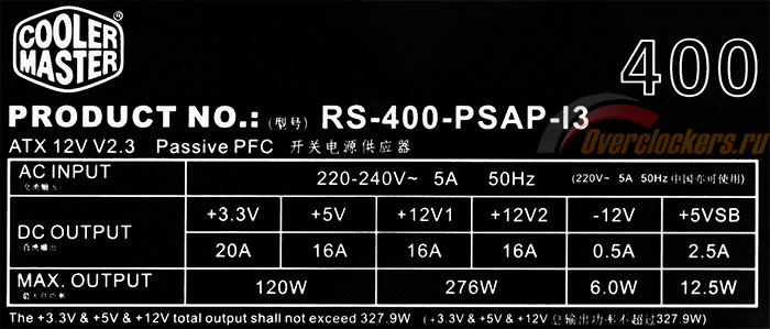

Cosworth RS
i3-2130 + ДВЕ rx460 4gb + 8gb ddr3 + sata 7200 + клава-мышь
1. смогу ли перекантоваться пару недель? с небольшим даунвольтом
2. если электричество отключат (случается) - велика ли вероятность что он что-то спалит? (есть сетевой фильтр вроде бы приличный defender dfs-805)
обещают 264вт по 12V , кпд 75%
Зображення
тут он 300Вт нагрузки выдержал
https://www.overclockers.ru/lab/58568_4 ... i_FSP.html
