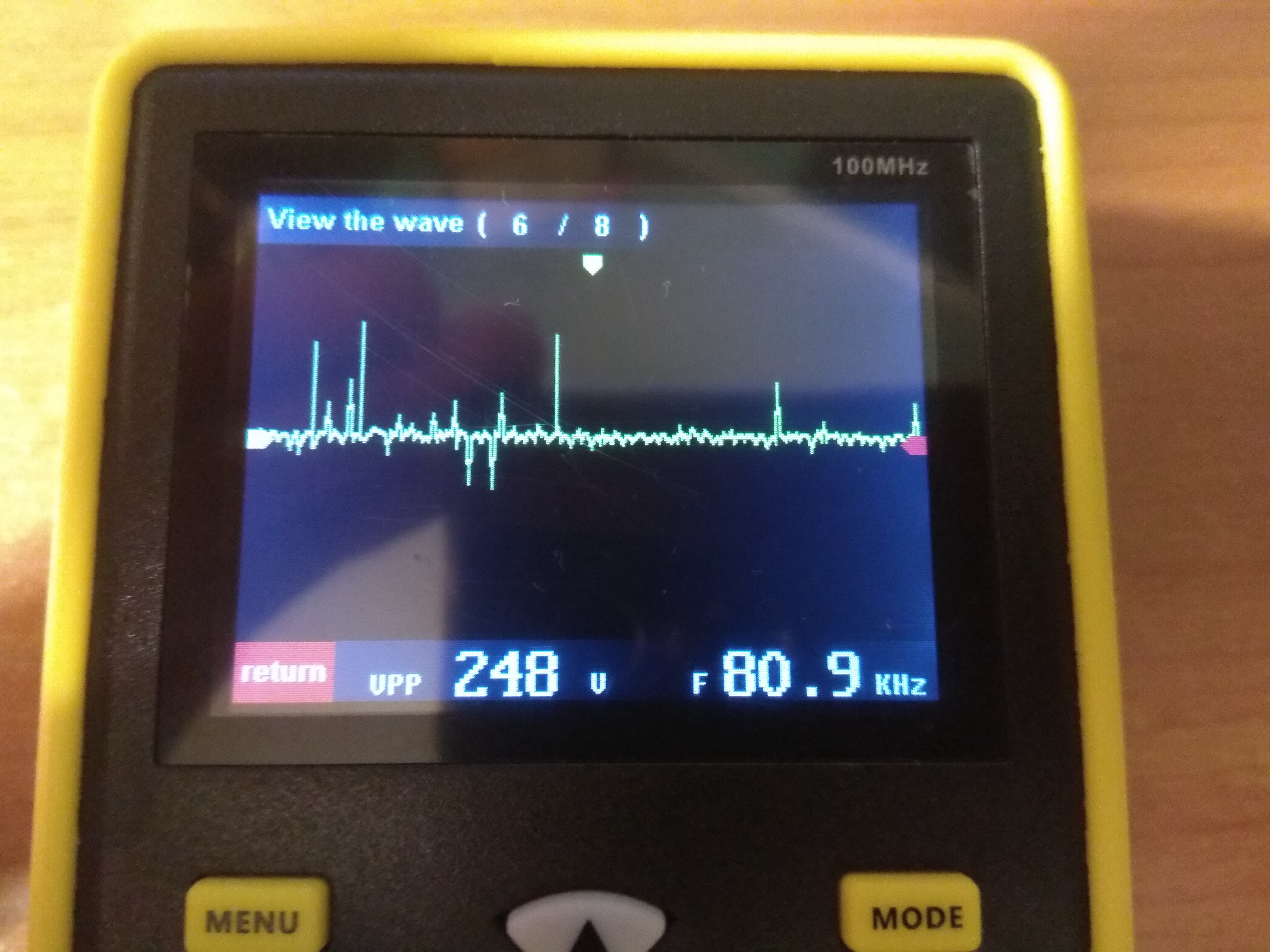

Sharp_eye
Уже замаялся её чинить, просто уже спортивный интерес, заменил 3 явно пробитых сика (непонятно только все контакты запаялись или нет, как вообще проверить работает он после замены или нет) далее, сначала вроде было видно улучшения, компьютер перезагружался только под повышенной нагрузкой, потом мне показалось что один сик стал криво еще и треснул корпус после 5го нагрева, заменил на новый, щас вот карта выдаёт изобр только в начале, потом виснет с черным экраном, скачал тест модс матс, первый тест карта прошла без ошибок! PASS, на второй раз зависла в тесте с черным экраном, вот лог:
сопротивление за дросселями R22 везде 5,5ом
напряжение перед дросселями R22 (сверху вниз):
1, 3, 4, 6 - одинаково скачет от 120 до 300 как на фото 2
2 - 0в (но очень редко проскакивает 40в)
5 - 40в как на фото 4
память тут ELPIDA w2032bbbg 6a F
на с98 и 100 сопротивление по 101ом
питание на + кондеров с98 и с100 по 1.34 вольт.

С таким вопросом и браться чинить что то, 40в намеряв....Sharp_eye:как вообще проверить работает он после замены или нет
Не ну говорят - количество нагревов плате токо на пользу, текстолит подсушивается, крепчает, теплопроводные свойства улучшаются, сопротивления в слоях на погонный метр - уменьшаются, компонентам тоже жизни прибавляется
Если по сути - у тебя gpu издыхает
Sharp_eye
ну там выходит 25 и 4в соответственно, забыл что на осциле кнопка 10х нажата40в намеряв....
а что там должно быть по выходу, у всех 25в в состоянии покоя? или они не включаются все одновременно?
Отправлено спустя 2 минуты 1 секунду:
тоесть сначала она работала норм, а потом пробились 3 дрмоса и начала сдыхать заодно гпу?gehka3: Если по сути - у тебя gpu издыхает

Sharp_eye
Естественно что не одновременно работает всё и каждая сборка, и ноль должен быть в неактивной фазе на фазе
Начал отлетать чип и потянул за собой некорректным управлением/нагрузкой сборки, ну и шимку заменить для очистки совести, но у тебя банально отвал, раз слегка работала пару минут и потом по нарастающей сбои пошли, с кучей ошибок по каждой банке памяти
По напругам: ты ж понимаешь что переменка ПЕРЕД дросселем - это малость не тот уровень что ты намерил, такого быть не может ибо видяшко хоть как то работает, т.е. шим отслеживает размах на фазах ею задействованных в данный момент, по выходу, иначе в аварийку и отключила бы сразу всё, да и при перенагрузке на фазы - тоже получала бы соответственный сигнал от сборок
Sharp_eye
gehka3
ну там всё-таки наверное постоянка от 12 до 30в, и 4в соответственно.
а так то да, если на холодную сейчас включить то 2 раза тест пройдёт памяти, потом зависнет.
меня просто смущает то, что я сначала всё заменил, она продолжила только в играх перезагружаться, ну думаю наверное где-то недопаялись ноги дрмосов, всё поправил, потом на одном новом в микроскоп заметил трещину (видать от нагрева), заменил еще раз его, и вот после этого всего с нею даже система с драйвером не загружается...

а что тут является шимкой? и можно ли её работу проврить осциллографом прежде чем менять?gehka3:Sharp_eye
шимку заменить
gehka3
Катярко
- Звідки: Днепр
Sharp_eye
Хех, вон то на отдельной подложке - шим
Там на ней маркировка, ищем даташит, смотрим сколько фаз задействовано от шим, есть ли далее драйвера/удвоители/тощо, или напрямкы идёт на сборки сигнал pwm, наблюдаем что с сигналом на каждую фазу, соответствует ли наличие сигнала на выходе шим - наличию сигнала перед дросселями
Если нет - ищем сбойное звено, прослеживая всю цепочку
Если да - разбираемся в чём причина некорректной работы в нагрузках, смотрим на форму/размах сигнала по фазам в нагрузках
НО с ошибками по всем банкам памяти - не в питальнике основная проблема, ибо матс у тебя идёт на сниженных частотах
