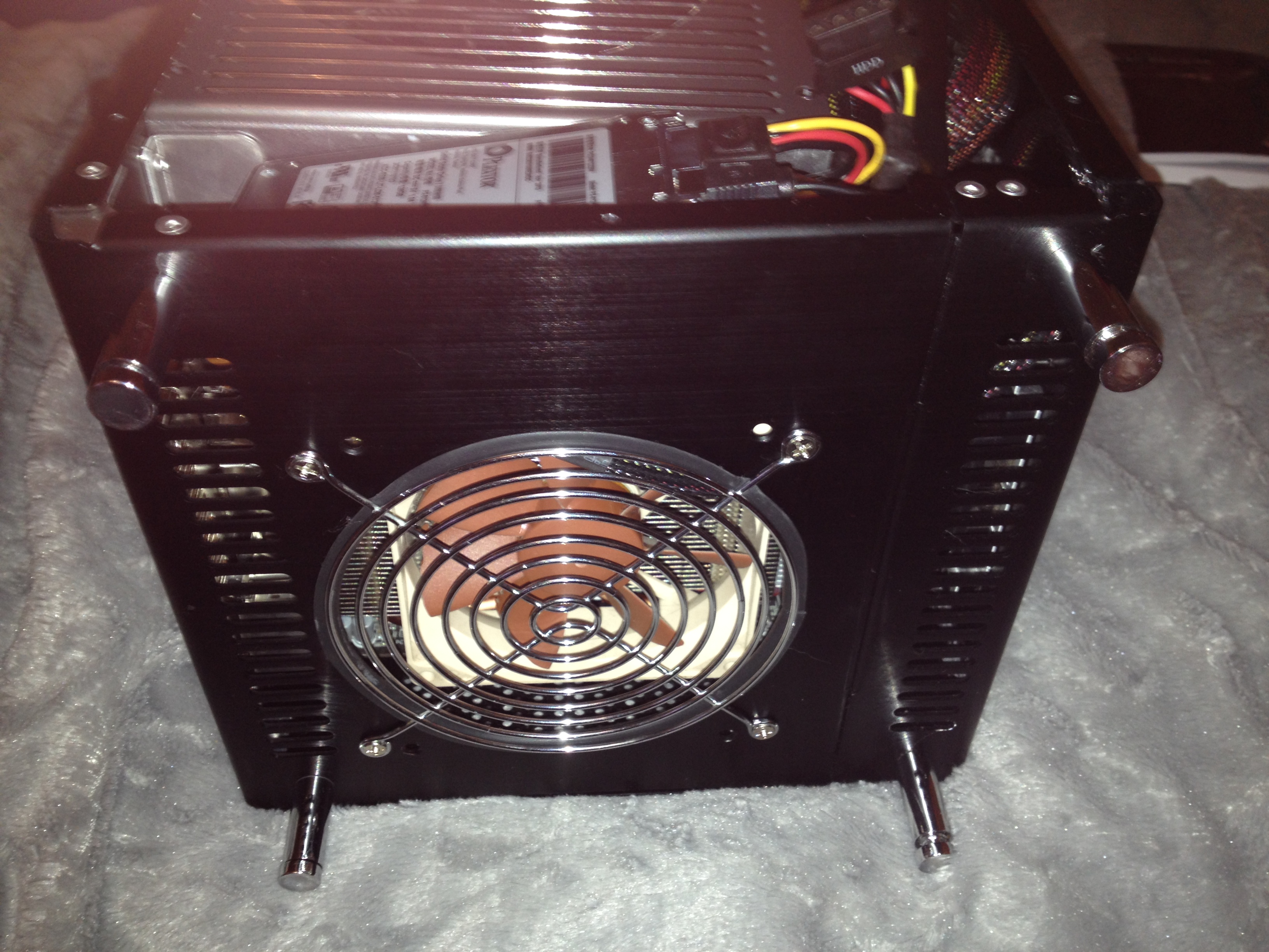

Вот фоточки в процессе и как получилось. Сверлить люминь лучше с СОЖью, я использовал что нашел - масло для швейных машинок. Сверлил шуруповертом, предварительно разметив отверстия специальным инструментом сквозь не менее специальный шаблон распечатанный на бумаге и приклеенный вовсе не специальным скотчем.
Сверлил изнутри наружу потому что так было удобнее, но заусенцы оказались слишком суровыми и пришлось рассверливать отверстия на шаг большим сверлом снаружи внутрь. Получилось 3 мм. Угловые отверстия для крепления вентилятора 140 мм по 5 мм.
Зображення
Зображення
Зображення
Зображення
Сейчас когда я это пишу, температура видеокарты 46 - 47°. Чуть меньше чем было до сверления. Но эта вентиляция больше помогает винту, так как он под самым потолком над видеокартой висит. Проц 33°, но ниже у меня вроде и не бывало даже без корпуса.
Если заменить винт на 2.5 то можно будет поставить его снизу рядом с SSD. Тогда сюда можно будет установить вентилятор 140 мм.

Красота!!! :)
Возможно потом еще не мешает, не знаю как этот правильно называется, чуть посадочные под 140мм надсверлить, чтобы шляпики крепёжных винтов ушли заподлицо с поверхностью крышки, думаю, ты меня понял, но то я же мелочи. Шуруповёрт - тема, легкий и низкое обороты, я не подумал об этом. Респект и уважуха, аж глаз радуется! :super:
