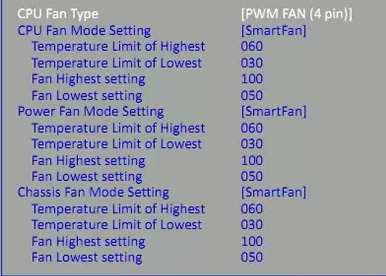

unomen
вот пример биоса нормальной материнки
temperature limit lowest - ставите сколько там у вас греется в типичной нагрузке - браузер кино офис и тд
fan lowest setting 0
Highest тоже крутятся скоко надо

i5 2500 в номинале... легко если с моим справляется в разгоне на 25%
Добавлено через 2 минуты 3 секунды:
ах да кулер в профиле
да гаммаххх300
в номинале с бустом линпак 65 градусов в пассиве
при разгоне до 3,3 с бустами 70
Добавлено через 12 минут 17 секунд:
вот как бы - грел винраром
кулер включился на 2й минуте теста при 53градусах при выставленных 50
минимум что увидел - 400 оборотов как видим работает при 600 - какие 900 ?
а вот как в покое после того как вырубил винрар как видим проц остыл - вентиль остановился
так что правильная мама в таких делах решает

так что изучайте возможности биоса - помимо меню выбора загрузочных девайсов
