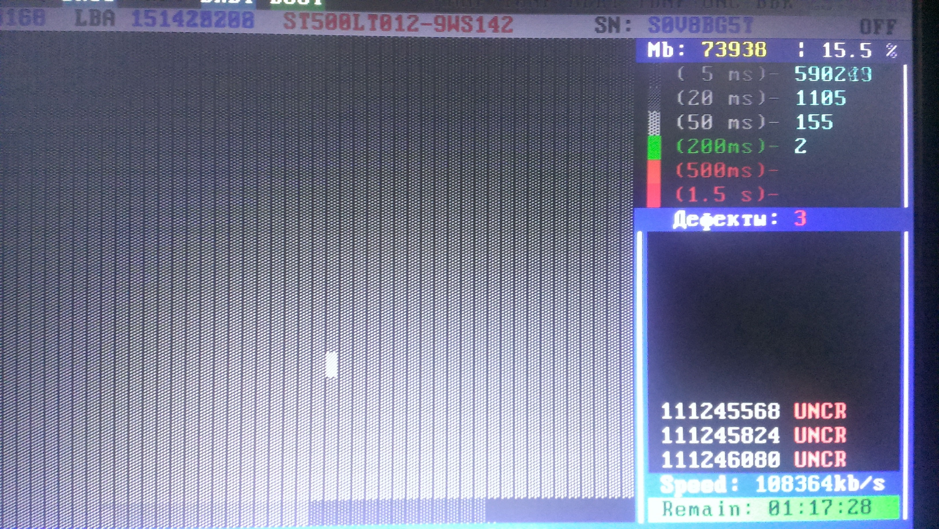

Доброго времени суток. Вобщем есть 2.5 hdd с ним что то случилось, ноутбук завис намертво, после чего я выключил его удерживаю кнопку питания. Дале включаю его, а загрузка винды не идет, просто висит и горит индикатор HDD с определенным интервалом. По индикатору я понял что с ним что то не то, вытащил, подключил через usb карман к другому ноуту, он включился но работал крайне медленно. Решил снести все резделы и заново создать. Помогло, но теперь не понимаю что с ним случилось, и боюсь дабы он не "посыпался". ХДД год, никаких падений и т.п. не было.
Что скажете?
Скин с викториа:
Что скажете?
Скин с викториа:

Я так понимаю на нем была установлена система, тогда ничего страшного просто адресное пространство на котором идет загрузка винды изменилось(можно было попробовать восстановить из под загрузочного диска), поэтому винда не поняла где та отметка на которую стоит ориентироваться в адресном пространстве. Надеюсь пояснил доходчиво.
Zzzz
- Звідки: Київ
djeckonв том то и дело что не понятно так ли это. Ибо даже винда с загрузочного диска не устанавливалась.
wessonsm
- Звідки: це Європа
Zzzz
Или на нем куча софтовых бэдов, или ему конец.
Чтобы выяснить, нужно прогнать скан поверхности, можно той же Викой под ДОС.
Если софт-бэды, то лечатся обнулением, (в Вике команда erase).

Посыпался?
- спойлер
wessonsm
- Звідки: це Європа
Нет, не посыпался. Пока. 3 бэд- блока. UNCR - значит не ремапятся (uncorrectable). Скорее-всего это софт-бэды. Но просканировано только 15% проверхности, могут быть еще.
В общем, все не так плохо

wessonsm можно подробней как исправить? Никогда раньше с таким не сталкивался.
что 15% то ясно, ночью полностью посканирую
wessonsm
- Звідки: це Європа
Точно не помню команды, это надо в мануал лезть, что-то вроде ERASE 256 sect, документация есть на сайте разработчика, hdd-911.
Инфа при этом теряется, но можно не всю поверхность тереть, а там где есть бэды.

Похоже что пока нет. Но это только "похоже" - сканьте до конца с функцией Ремап(адвансед). Потом посмотрите аттр. 05 в СМАРТе.Zzzz:Посыпался?
- спойлер
(Вообще неплохо б оценить его СМАРТ).
