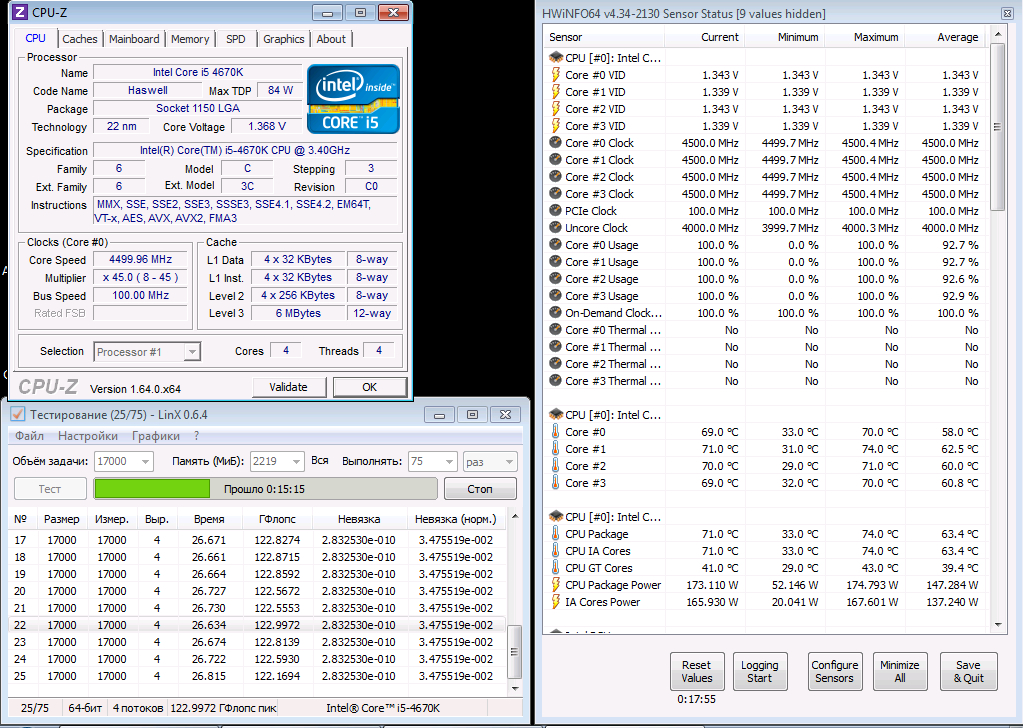

obsvobo
Ваш 4670К Аппетит конечно неслабый у него, но 4600 бегать должен при 1.4в
PS. Крышку от ЖМ я отмыл, надписи ещё не сьело, хорошая паста и будет норм, нет смысла ЖМ между крышкой и кулером использовать, пару гр в+ не критично
Только сначала основание кулера отмойте от остатков ЖМ

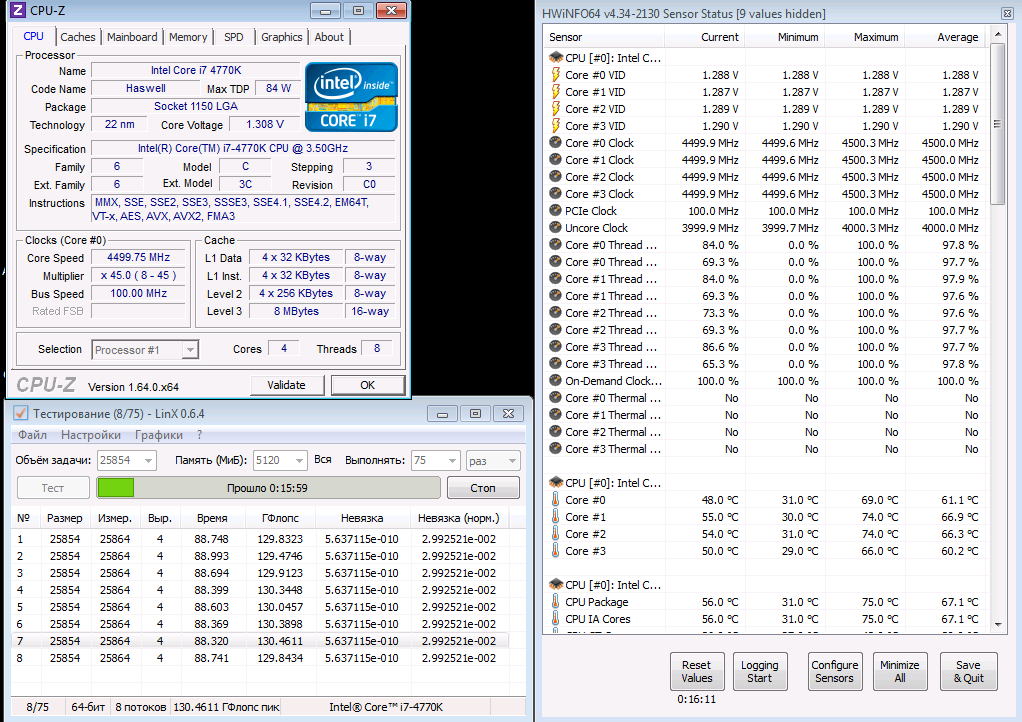

rendernode05
Ваш 4770К 4600 будет бегать стабильно до 1.4в
gehka3
Катярко
- Звідки: Днепр
Камешки разьехались

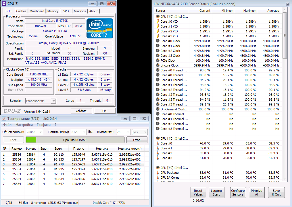

gehka3
Катярко
- Звідки: Днепр
numminorih
Ваш 4770К Неплохой камешек

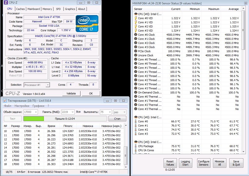

gehka3
Катярко
- Звідки: Днепр
GrankinRoman
Ваш 4770К Очень хороший середнячёк
