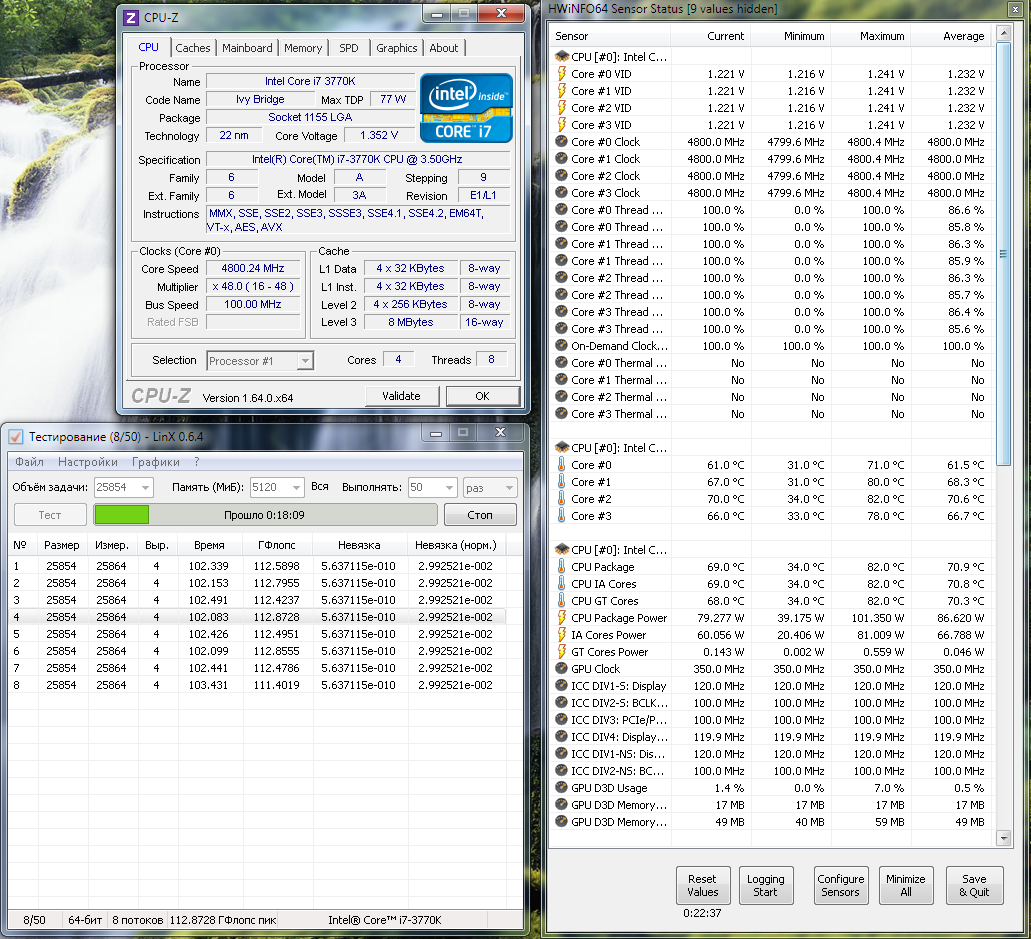

Пень G3220 (хасвелл), полный пассив в тесном низком маленьком ящике, БП там тоже пассив
Прогон полтора часа в собранном виде (темпа устаканилась минут через 20), линкс с авх, 0.6.4 греет на пару гр меньше, в помещении +25, кулер плоский без имени (на термалрайт сотый вродь похож)-

Fun
Ваш 3770К
3570К
i3 3220
Ваш 3770К
- спойлер
3570К
- спойлер
- спойлер
i3 3220
- спойлер
