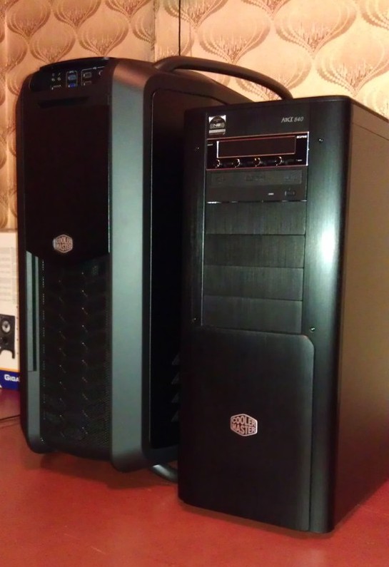

Присоединяюсь к вопросу. Если не затруднит, покажи фото! Может я и себе так сделаю. Я долго голову ломал каким образом в этот корпус большой радик втулитьЖора:Fevr
Так же есть интерес посмотреть фото переделок, у самого такой монстряко
Fevr вот сравнение с моим предыдущим ATCS 840. Надо заметить, что тоже корпус весьма немаленький, но когда рядом стоит COSMOS II.....
Надеюсь модератор не удалит мои фотографии.
