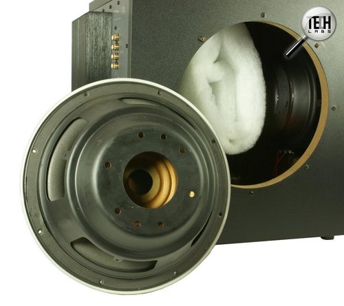

Вот инженеры Edifire в s550 как по мне оч похоже только у нас протность ниже

Тот же Edifire в s550 смотри скрин тупа свернули синтопон и внутрь бросили, потому что обклеивать дорого и долго это рабочие затраты а на...на им тратится если это мультимедия пипл схавает

Тот же Edifire в s550 смотри скрин тупа свернули синтопон и внутрь бросили, потому что обклеивать дорого и долго...

Рулон синтепона в сабі служить одночасно двом речам:Naples84: ...я как обладатель с 550 тоже хочю знать почему завернули почему не обклеели хотя люди на посоветованых вами профильных форумах колонки обклеивают.
1. Розширення еквівалентного обєму, для того щоб не робить ящик у три рази більше.
2. Гашення стоячих хвиль, які можуть виникнути у кубічному корпусі.
Обклеювання частково вирішує тільки 2.
У відомих S-90 доречі такий самий принцип як і у S550. Там посеред корпусу напроти НЧ-динаміку висіла "ковбаса" із вати.

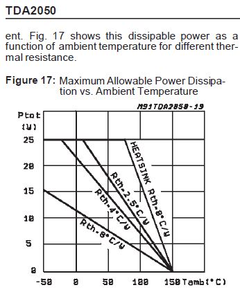

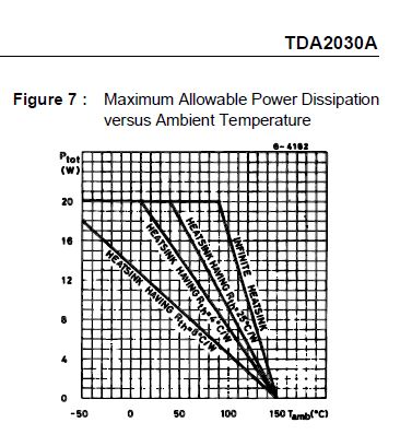

realism, Всю тему не читал, поэтому может я повторю уже чьи-то слова. Активную колонку только обклей синтепоном(листовым 3-5мм толщиной), пассивную можно и обклеить и положить еще распушенного синтепона, плотность наполнения уже не помню, вообщем не туго чтоб было наложено. В активной колонке должно быть охлаждение через фазоинвертор, ведь там транс и внутренняя сторона радиатора. При нагреве миккросхемы УМЗЧ выше определенного предела начинает падать мощность и увеличиваются искажения, эти графики указываются в даташитах:
Добавлено через 1 минуту 29 секунд:
На кривых указана теплоотдача радиаторов
