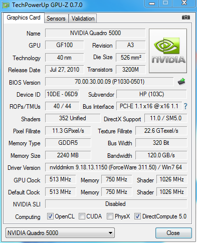

вот тесты Video Memory Stress Test

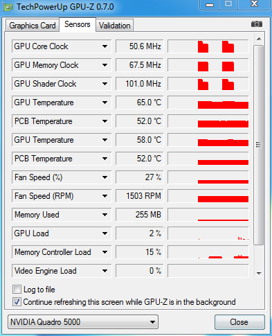

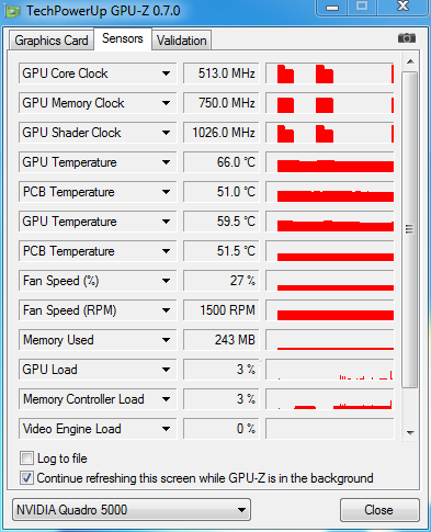

тут вот ещё нашёл - не знаю имеет ли это отношение к этому или нет частоты GPU-Z Core Clock меняються в панеле Sensors
