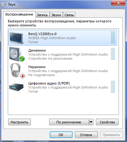

3121
- Откуда: Полтава
denis757
А если переназначить на динамики - звук есть?

А на скрине видно BenQ V2200 NVidia HDAdenis757:Нету такого в диспетчереGRaFkiyv:NVidia HD Audio driver в диспетчере устройств - отключить.

BenQ V2200 NVidia HDA это у меня, винда - чистый, без примесей.GRaFkiyv
винда наверно очередной блэк-зверь-олень эдишен?![]()
а по чему Вы решили, что винда блэк-зверь-олень эдишен?
