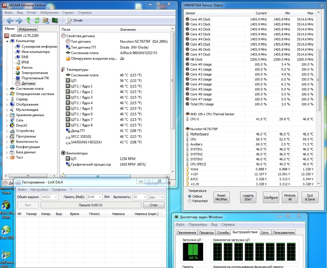

Собрал компик, всё отлично, но потом заметил, что мощные игрушки подлагивают..
Начал тестить линксом, и тут такая картина -
1) У проца разница температур - в простое - крышка цп - 51 градус, ядра - 25. Нагрузка - крышка - 58, ядра - 45, пишу примерно, добавлю скриншот, там всё яснее.
2) Когда температура на крышке ядра достигает тех 57-58 градусов, сразу же множитель падает в х7 и частота становится - 1400мгц((
3) Отключал всё что можно в биосе! и троттлинг тоже.
Что может быть? Мать или проц?
Мамка новая, биос последний, поддержка проца есть, мать - asrock 960gm-u3s3 fx

Revko
для амд это уже многовато. хм, может всё-таки защита?

Fishnya:Revko
Нет, температура ядер меньше 50 градусов.
Добавил линкс, 45?! гигофлопс!!!
нашел скрин такого же проца в сети, выставил такие же настройки и у меня 45 ГфлопсоВ!!! а там 85!!!

и что за бп используется ? и сколько ему лет ?
температуру чипсетов бы еще померять не мешало, и стабилизаторов питальника проца.

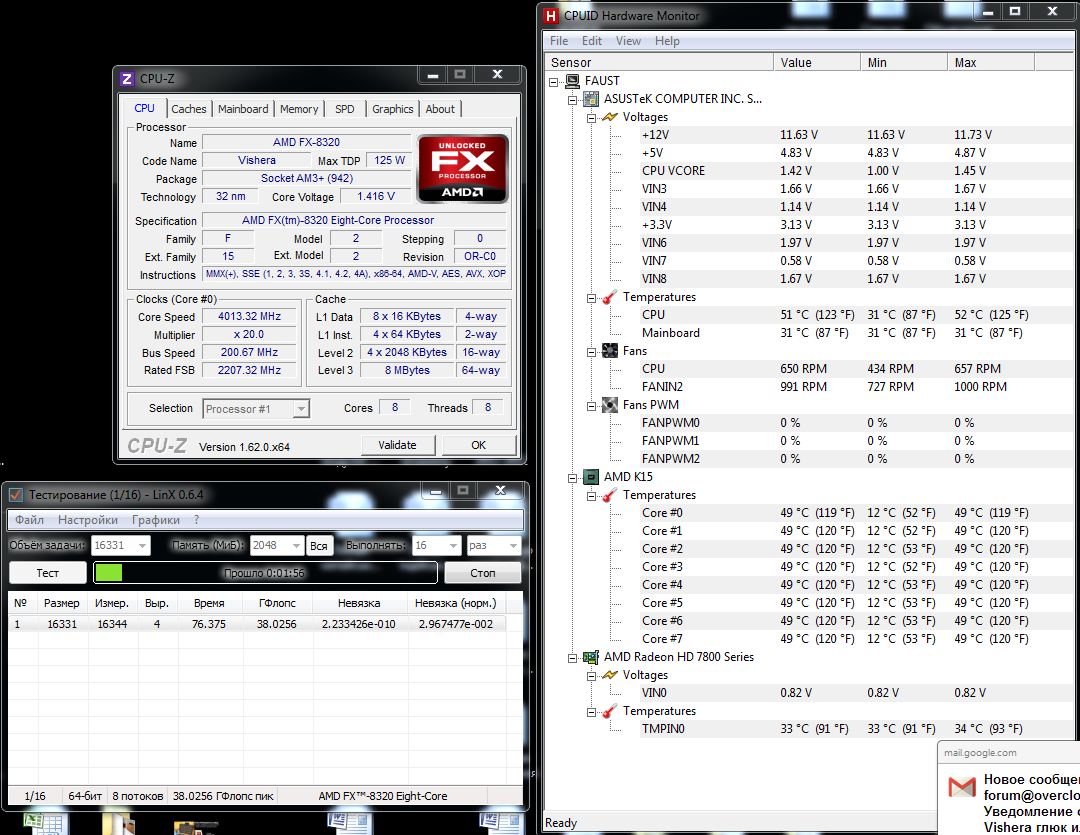

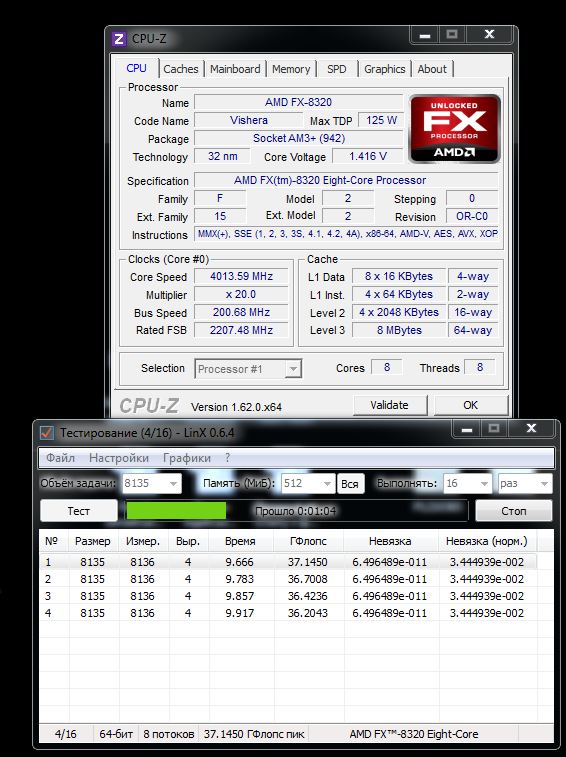

siruf
Advanced Member
Аватара пользователя
Откуда: Киев
Сообщение
Revko:
Fishnya:Revko
У меня вообще 37 ГФп :gigi: как на А-3870К

Jumper007:и что за бп используется ? и сколько ему лет ?
бп сиртек на 500вт, брал недавно новым,ему и полгода нет))Просадок вроде не наблюдал

YumaX
Откуда: Вараш
Сообщение
Revko
Какой охлад-раз? Биос-два? C&Q включен или нет, линкс не нагружает цп постоянно, между просчетами C&Q может сбрасывать частоту - три!? Результат зависит объема озу - четыре! Реальная темпа смотрится по ЦП, а не по ядрах - пять!
Revko
Откуда: Донецк
Сообщение
Yumax:Revko
1) Охлад - бигтайфун, на боксовом таже история.
2) КиК выключен
3) Оперативы 8гб
Добавлено через 28 секунд:
у меня даже на фен х6 с 4 гб оперы выдавало 70+гфлпс

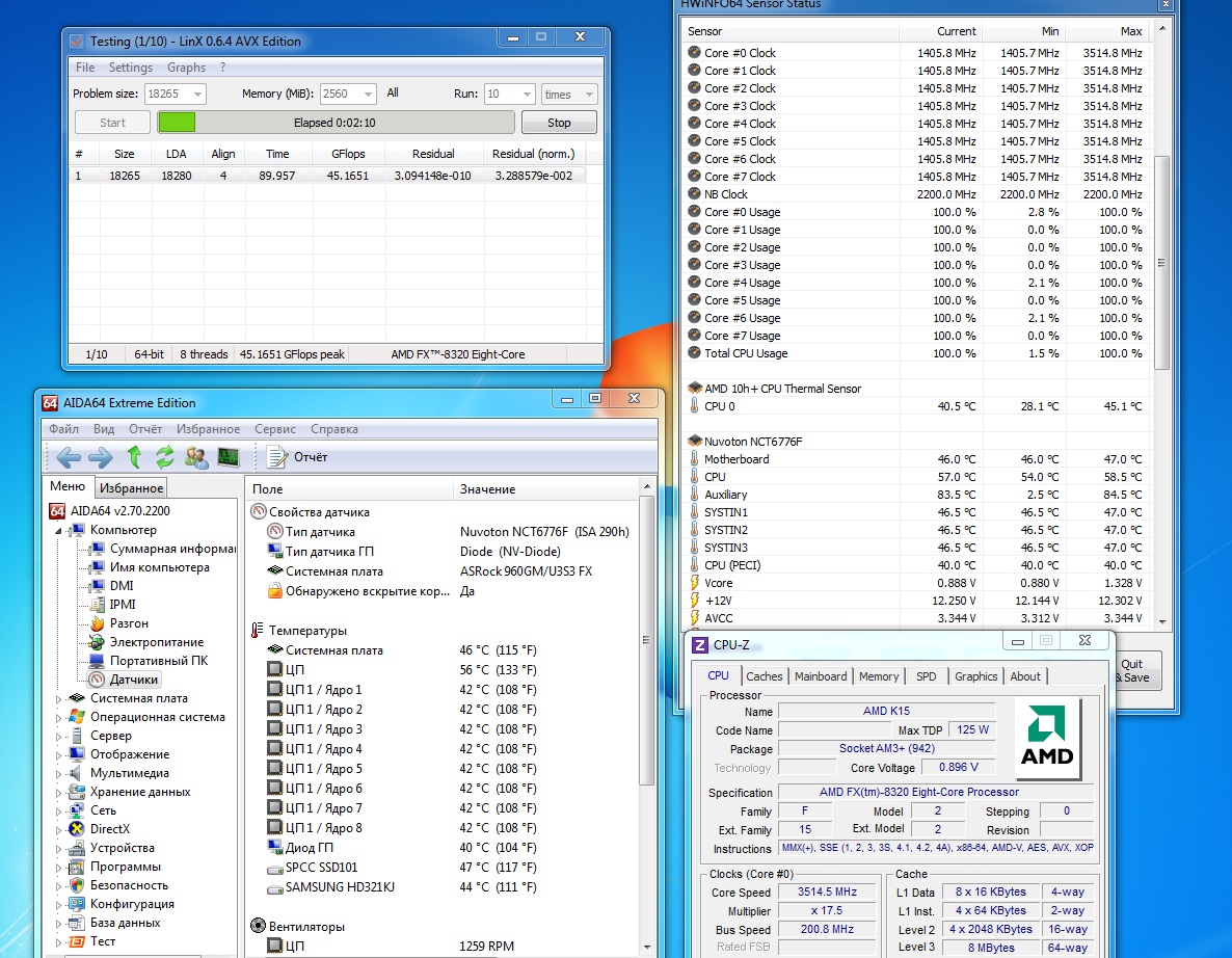

siruf
Advanced Member
Откуда: Киев
Сообщение
Revko: Поставьте настройки линкса как у меня.
Можно скрин температур аида64?хочу глянуть, на сколько у вас отличия в темпе.
Вот. Есть версия что теперь как в варианте с интелями нужен линкс с AVX :)
А может просто много общего кэша у ядер...
Забавная архитектура ;)
Я тоже только что фен 1055 снял на нем было 70+ Гфп.
Если судить по Cinebench в многопотоке FX-8320@4Ghz = 1055Т @3.8Ghz
П.С. Не парься ты так сильно, нормальный проц, просто для определенных задач...

siruf:
у меня тест с линкс авх под амд
у вас разница в два градуса между темпой на ядрах и темпой на крышке, а у меня доходит до 25 градусов оО
гарантийный случай?

В биосе можно выключить опцию "APM"?
Еще версия - перегрев питальника на материнке. Температура АUХ как бы намекает.
Да, кстати, а как сформулируешь для сервиса суть проблемы?
