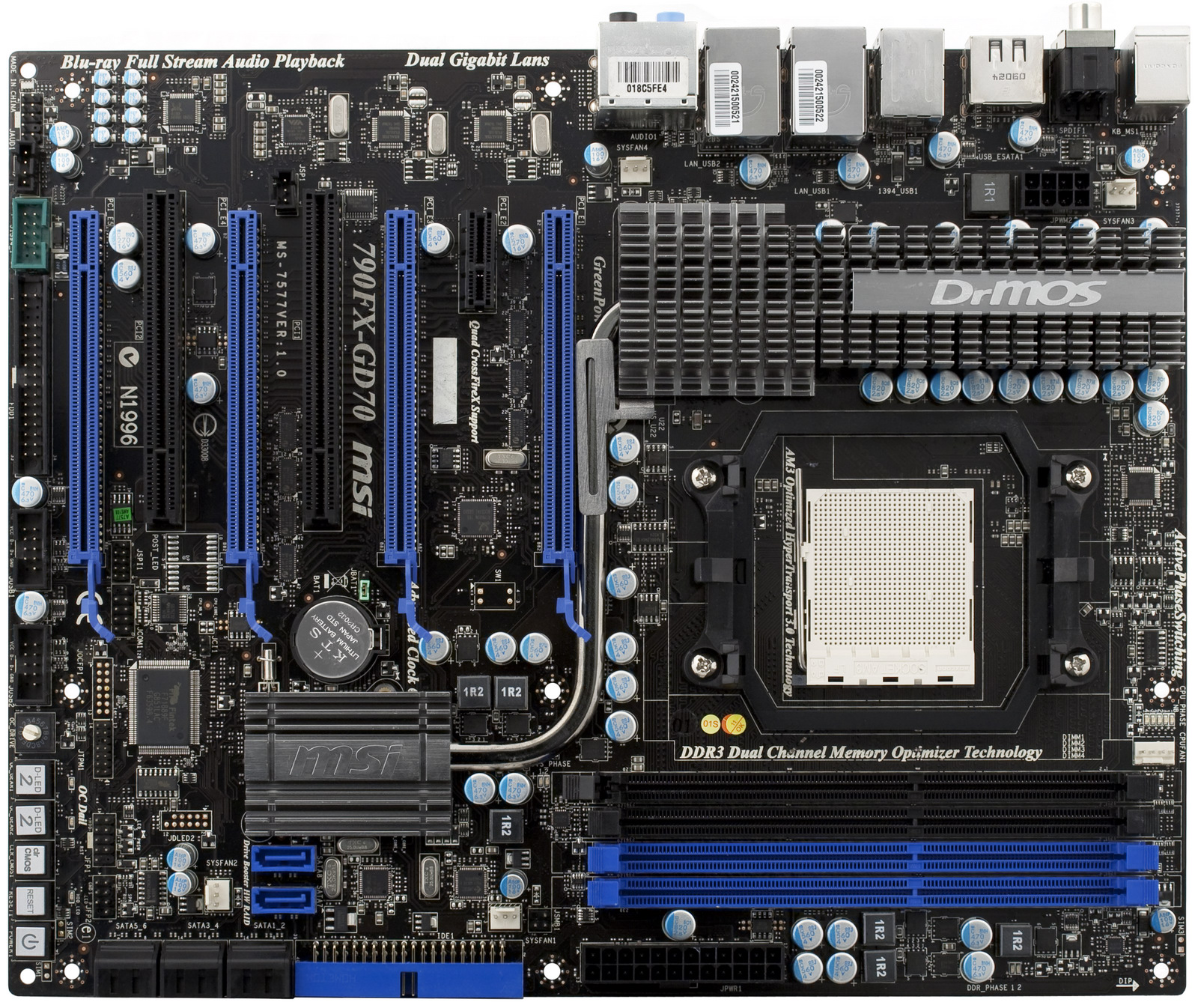

Перестала работать моя любимая 790FX-GD70.
После проверки видеокарт на работоспособность плата уже не подавала сигнала и с рабочей видеокартой, вертушка на cpu разгонялась до 100%.
Интегрированный POST индикатор показывает FF > 2A > 38 > 60 > 78 > 85.
Дальше 85 не идет, но сегодня однажды прошел 85 и начал показывать температуру cpu, изображение все еще отсутствовало.
После нескольких включений опять застрял на 85.
Процессор, память, КЗ на корпус, видеокарту исключил из возможных причин поломки. Биос стоял последний.
Так что же это за проблема и возможно ли её устранить?
Фото платы
Фото платы

85 код связан с памятью

Сразу 2 планки померли? Ну не знаю даже, завтра попробую взять еще одну.thunder_blade:Ebioz
Перерыл разные форумы, одному помогла замена БП, у другого просто батарейка села. Это я еще не исключал.
Еще где-то читал, что такая проблема проявляется на этой плате после начала использования более чем одной видеокарты.
А я как раз 6850+6870 в кросс недавно поставил.

попробуйте поменять батарейку, тоже как вариант

знакомый звонил с точно такой проблемой - попереставляли память, и стало норм

Спасибо за подсказку.Fishnya:знакомый звонил с точно такой проблемой - попереставляли память, и стало норм
В общем завтра одолжу планку памяти, батарейку и БП.

купите лучше бататрейку брать БУ это кощунство, потом плеваться будете сколько раз из-за этих батареек головняки случались

А чего плохого б/у батарейка натворить может?thunder_blade:Ebioz
Кстати, плату брал уже б/у без гарантии. Использую год.

а вот как раз глюки CMOS памяти , не было случайных сбросов биоса?

Случайных вроде не было. Пробовал сбрасывать уже после появления проблемы.thunder_blade:Ebioz
И только что вспомнил, что батарейку с 790FX я переставил на другой системник, с которого сейчас сижу. Настройки вроде сохраняет

С новой батарейкой POST индикатор ведет себя нормально, но изображения все равно нету.
Планки памяти пока не удалось одолжить.

да вытащи все, потом по одной вставляй.
обнуляй периодически.
я ж пишу, поиграйся.

Я уже все разъемы изнасиловал этими планками, перебрал около 4 видеокарт.
Думаю тут либо память померла, либо биос поехал.
В субботу наберу запчастей и буду исключать даже самые нелепые причины.

как вариант на прогере перешить биос, может SPI-флешка дала дуба

Приехала новая плата, на ней пост индикатор застрял на D6.
Чувствую себя идиотом.

ищите другую память и проц на замену хоть временно что докопаться до причины

Другая память уже есть, процессор свой проверял на другой плате.thunder_blade:Ebioz
Думаю это БП, сегодня буду исключать.
