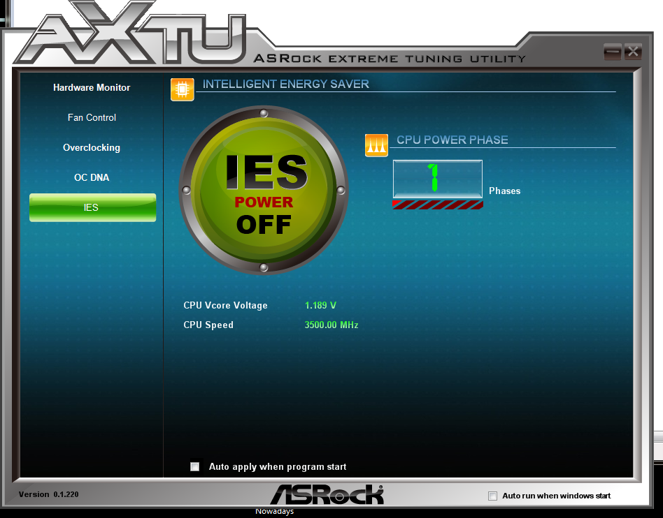

После смены корпуса были проблемы с питание +12 В на материнке (разьем 4 + 4 pin)
в статусе очень часто выкидывало ошибку 64 - что свидетельствует тому что я написал выше.
сейчас все таки получилось все запустить(метод запуск системы без всего(видяхи, одна память, usb все откл, сеть тоже откл))
раньше в axtu при нагрузке на процессор писало потребление разное количество фаз(от 1 и до 6).
теперь при нагрузке на каждое ядро (2500к) потребление одна фазаю читал вроде что проблема с бп может быть но бп новый на 1 квт, так что врядле.
обновил биос не помогло. при кодировании все равно 1 фаза.
ниже скриншот.
кто что подскажет в чем может быть проблема?
п.с. разгона ни какого нету, все в defolte.

хорошо, по чему у меня раньше при конверт. показывало что задействовано 4-6 фаз, а сейчас всегда 1 ?(я вот что пытаюсь выяснить, а лезть в схемотехнику совсем не нужно....)
п.с. не ужели никто раньше не замечал это? что в IES всегда разно е количество отображается....

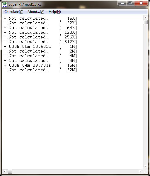

п.с. если посмотреть на super pi то результат такой при отсутствии разгона:
система core i5 2500k память 8gb 1600mhz

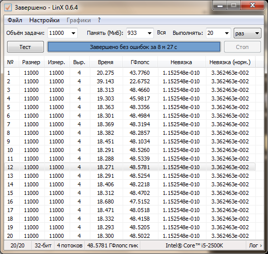

если работать будут не все фазы, тока будет не хватать. в итоге процессор окажется голодным и пошлёт нас на 3 буквы синим экраном(ну или просто будет сбоить/тупить). возможно, нагрузка небольшая и ему хватает одной фазы питания.
попробуй запустить linx с задачей от 10000 тысяч.

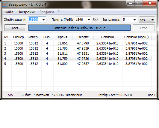

такой результат нормальный?(мне кажется очень долго....)
Fishnya
Alex
Аватара пользователя
Откуда: Мариуполь
Сообщение
да, норм.
попробуй ещё на 20000 тысячах и 64 битах. должно быть поболее.
но видно, что всё норм. рекомендую 1 вариант - забить :gigi:

то есть если на самом деле была б одна фаза то я бы никогда тест не прошел бы!?
Fishnya
Alex
Откуда: Мариуполь
Сообщение
DimaStud
ну или бы проц троттлил и работал бы вполсилы.
