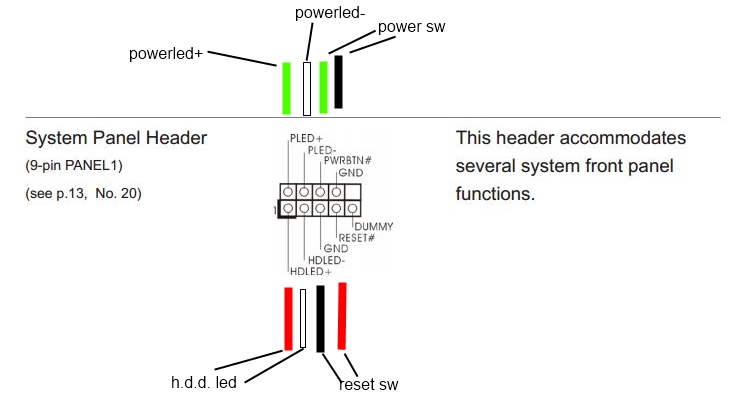

Добрый день!
Возникла проблемма подключения AsRock Z77 Extreme4 (питание: Power, Reset и т д) к корпусу Zalman Z9 Plus
Может кто подскажет буду благодарен
Вопрос какой… подключаю Power от залмана в материну и пробуду завести и тишина если нажать павер на материне все заводиться
Короче нужно понимание куда что втыкать по инструкции делаю не катит

У корпусов залман кнопки к переде панели не подключены с завода - снимите переднюю панель и подключите их сначала.
Santyc
- Откуда: Киев
siruf
Advanced Member
- Откуда: Киев
Santyc У корпусов залман Z9 и Z11 нужно снять переднюю панель.
Там Вы увидите что кнопки физически не подключены к проводам. В инструкции к корпусу это все описано - прочитайте внимательно.
Сначала подключаете провода к кнопкам, ставите панель на место, и только потом подключаете провода к материнке.

Картина следующая: всё подключил, запускаю....
Монитор молчит....
На матери где, индикатор пишет d7
Что может быть?
Прошу помощи...
Монитор молчит....
Что может быть?
Прошу помощи...
siruf
Advanced Member
- Откуда: Киев
В мануале:Santyc:Картина следующая: всё подключил, запускаю....
Монитор молчит....
Что может быть?
Прошу помощи...
ftp://europe.asrock.com/manual/Z77%20Extreme4.pdf" target="_blank
45 страница 0хD7 - No Console Input Devices are found
Клавиатура подключена? В процессоре есть видеоядро?
