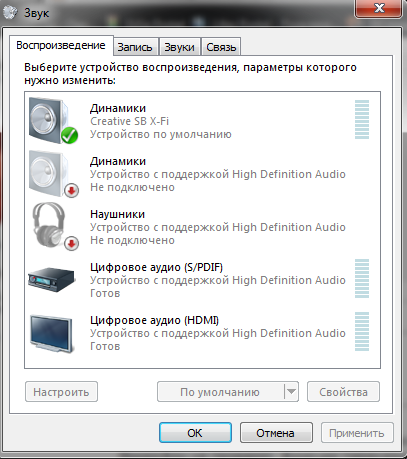

3121
- Откуда: Полтава
Dante_Salyeri
А здесь у Вас какое устройство включено?

Как и показано у вас на скриншоте, устройство по умолчанию это колонки.3121:Dante_Salyeri
