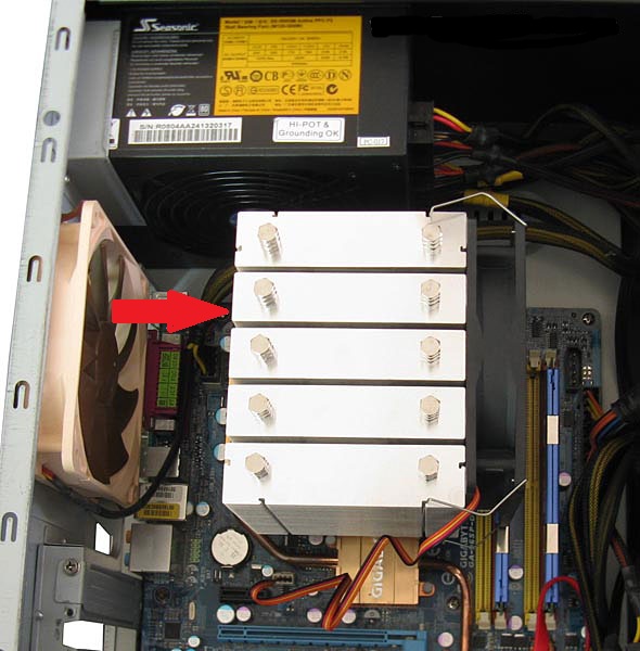

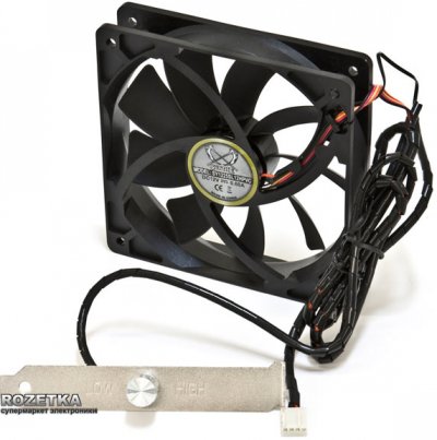

Вопрос в следующем-имею охлад SСYTHE Mugen2 и вот купил еще вентиль SСYTHE Slip Stream* 120mm Lufter PWM Adj (SY1225SL12HPVC) как на скрине-так вот вопрос-можно ли мне врезаться проводами в провода родного кулера от Mugen2 что бы они питались и регулировались от одного CPU Fan коннектора? ничего ли не случится с материнкой ? и будет ли так эффективнее (с двумя кулерами ) по обеи стороны радиатора ?

Сообщение
vitaxa11
можно и врезаться, эти вентили не так много потребляют, что бы перегрузить канал. А если боишься, то можно просто вставить ПВМ-провод в первый вентиль, а сам сторой подключить к любому 12в разъему (на плате или молекс)

vitaxa11
а ноктуа pwm? (если нет - то нет, он не будет "регулироваться").

vitaxa11:купил еще вентиль SСYTHE Slip Stream* 120mm Lufter PWM

localpirat
зачем тогда стрелочка возле ноктуа :banghead: :D

vitaxa11
Подключить можно, но лучше 2 одинаковых, т.к. у тебя они будут дуть с разными скоростями соотв. с разным потоком, может получится даже антиэффект.

не надо портить вентиляторы, если нет больше коннекторов, то есть Y-образный разветвители, стоят недорого или самому сделать.
