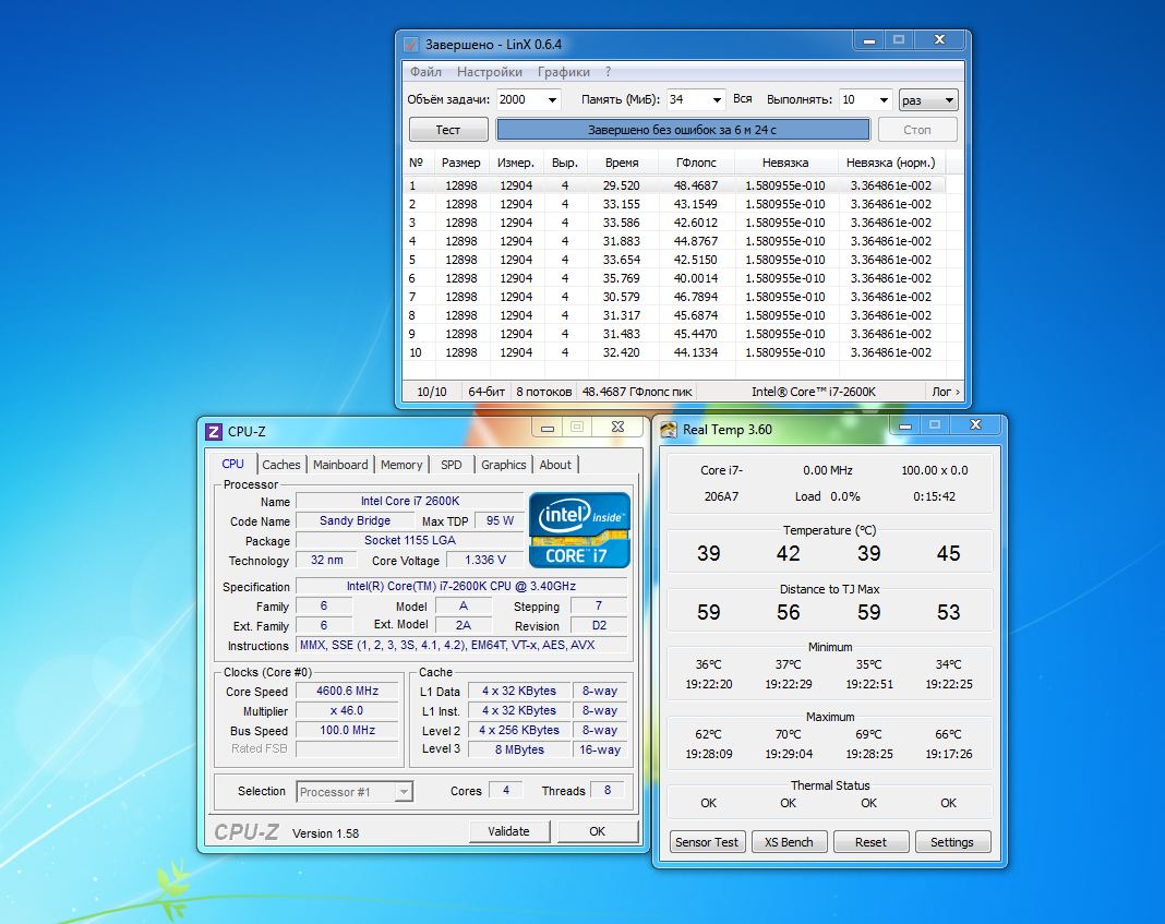

Добрый вечер,
Соответственно говоря проц разогнан до 4.6 ггц
Раньше результат был около 52 гфлопс
Только что провёл 2 теста в линкс, первый тест показал результат MIN - 31 (gflops); MAX - 41 (gflops)
Второй тест от 40 до 48 (+ Скрин)
В чём проблема? Может быть такое из за охлаждения?
Заранее спасибо за помощь!

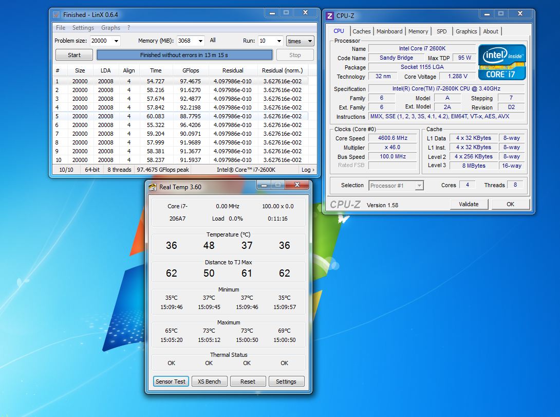

Денис97:Loban123
1. скачай лимпак с поддержкой AVX инструкций
2. выставь объём задачи 20 тысеч
это всё что надо сделать :rotate:
Наконец дошли руки проверить всё :)
скрин с результатом прилагается :) , теперь максимум 97 гфлопс
Еще раз спасибо за помощь!
ЗЫ Вот только интересно, много ли это или мало, где можно посмотреть результаты на подобных камнях?

Loban123
это почитай и там есть скрины лимпака. http://forums.overclockers.ru/viewtopic ... 2&t=383923" target="_blank
Ещё раз повторяю скачай лимпак с подержкой AVX должно быть не меньше 110-120 гигафлопс при такой частоте.
слыш а что ты за память брал название или ссылку дай.
А ради интереса повысь напряжение на пару шагов на процессор и прогони ещё раз лимпак.
то бывали случаи что процессор стабилен а гигафлопсов мало а когда повышаеш напругу гигафлопсы растут

в предыдущий раз тупанул, запускал через обычный линпак,
с поддержкой AVX - 106 гфлпос
Память у меня Transcend eXe RAM 2400 Mhz (4x2 gb)
ЗЫ Процесс висел какой то, который ел 13 % ЦП (AppleMobileDevice), я его закрыл, возможно он тоже оказывал влияние на результат
