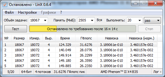

Собственно на скриншоте видно кол-во ГФлопс.Это на профильном камне.Разве это нормальное кол-во ГФлопс для 4-х ядерника на частоте 3.2 ГГц в 64-битной системе?

сможешь выложить скрин при объёме задачи 20000

Нормальне, так як виставлено малий об'єм завдання.Adamantium:Разве это нормальное кол-во ГФлопс для 4-х ядерника на частоте 3.2 ГГц в 64-битной системе?

Объем задачи нужно ставить 14000!
Хотя по графику падения гигафлопсов можно судить, что сначала "стекло", потом "опал". Ну всмысле сначала разогревался, потом затротлился...
Кстати у Q6600 на частоте 3.4ГГц показатель 45.5ГФлопс.

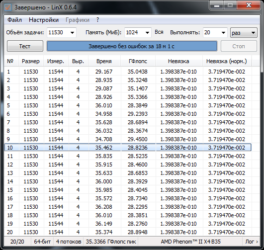

вот что успел насчитать,ситуация еще хуже
http://forums.overclockers.ru/viewtopic ... 2&t=302017" target="_blank - тут говорят что нормальная производительность должна быть примерно 37-38ГФлопс для моего случая
максимальный нагрев при просчете Еверест показывает 54 градуса,замер пальцем - подтверждает,радиатор еле теплый.
похоже на то,что 4-е ядро после какого-то периода работы просто начинает "гулять"...
скрин ЦПУ-З прилагается...

А вы хотели большего от разблокировки?Adamantium:похоже на то,что 4-е ядро после какого-то периода работы просто начинает "гулять"...

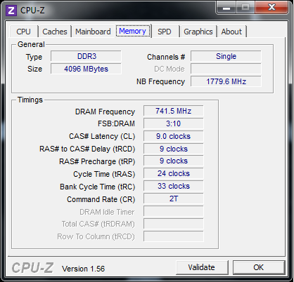

Adamantium вроде как всё нормально, у меня тоже считает, при частоте CPU\NB 1700 mhz, поднять хотя бы до 2400 mhz обязательно, число мфлопс вырастет прилично.От перехода к дуалу еще пару мфлопс прибавится. А вы тут раздули. Хотим большего, берем интел

Adamantium
скорее всего у вас одно ядро битое
все эффекты битого ядра проявятся скора
кстати попробуйте увеличить напряжение на ядре процессора
протестируйте опять на 20000 и выложите скрин

немного странный подсчет со снижением результатов,или это так у всех? я что-то пропустил?
смущает то,что сам проц как бы стабилен,ошибок нет,часами играю в игры типа метро 2033,все без проблем,а по тестам - отстой =(

Денис97 ничего у него там не битое, память в сингле и северник на 1700 работает, вот и вся его беда.
Adamantium Множитель кпу/нб подними в биосе, сразу все встанет на свои места, у тебя ниже стандартных 2000, а это

Тут или тротлинг или отвал ядра.

Дык можно проверить - по cpu-z и загрузке ядер в taskmanager-е.

chip это нормальные показатели для амд, это владельцы интела уже закушались
