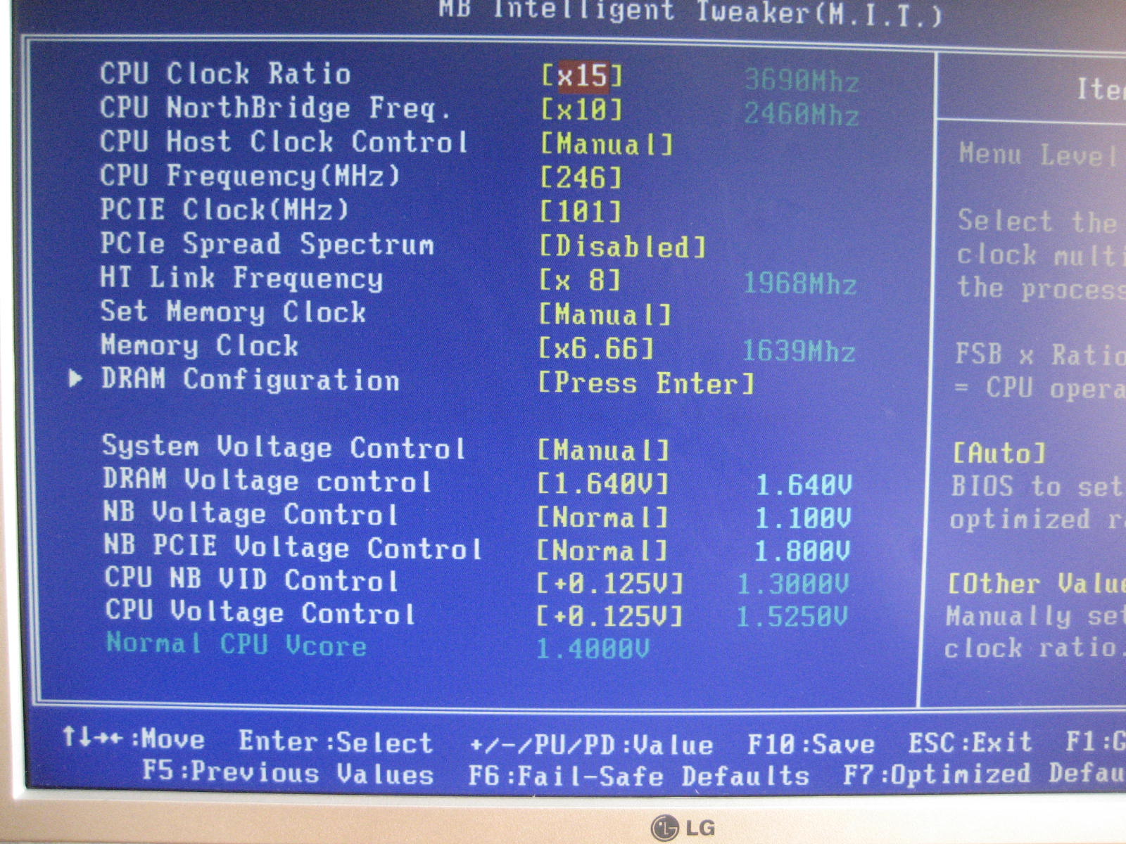

Система грузится, но тесты не проходит (в ОССТ пишет "ошибка ядра", в Linx идет на перезагрузку). Температура в норме!

Уберите пока что разгон с cpu nb, поставьте тоже множитель х8, поднимите напряжение на nb (не cpu nb), чуток можна и на памяти поднять.

присоединяюсь к мнению Yumax - это переразгон NB .

Поднял напряжение на NB до 1.200 (к стати какие безопасные напряжения?), напряжение на памяти не трогал. Помогло СПАСИБО! В Aida показует напряжение ядра 1.538 не много ли это? До скольких обычно можно гнать CPU NB?

Так, глянул фотки биоса - на первой ты сильно перечудил с таймингами ОЗУ.
Поставь что-то более внятное и приближенное к дефолту.
Второй - поопускай множитель проца, нб, гт. Подними опорную частоту. Вольтаж проца выставь от 1,4 до 1,49. Поменяй множитель ОЗУ...
