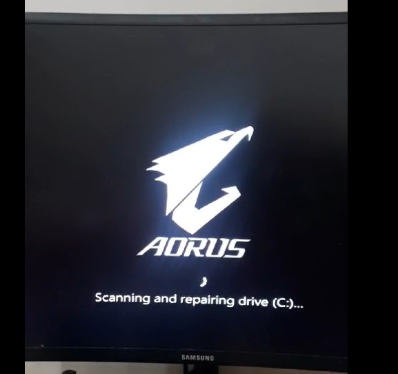

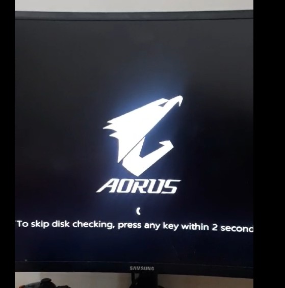

Всім доброго дня
при загрузкі системи кожен раз така фігня
тип носія ssd
підкажіть будь ласка як пофіксити
Всім наперед вдяний за увагу до теми
тип носія ssd
- Вложения
- тривалість секунд 10

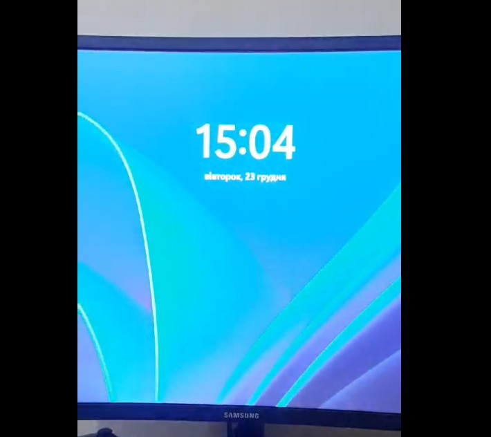

- і далі звичний вхід і робота без проблем

А що каже про диск CrystalDiskInfo?
І як виключається комп'ютер - звичайно, чи рубанули електрику й він з нею.

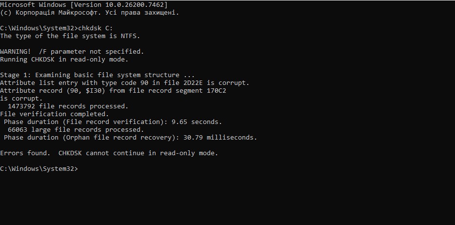

в терминале от имени админаsirifil: ↑ 23.12.2025 15:20підкажіть будь ласка як пофіксити
Код: Выделить всё
chkntfs /x c:-

виключати стараюсь через кнопку але в наш час це виходить десь 60% через кнопку 40% прсто гаситься при відключенні світлаArtem_K: ↑ 23.12.2025 15:26 sirifil

1235 раз он небезопасно потух из 4273 включений. Не трогай чекдиск, пусть проверяет (упс купи да, не насилуй комп)

Cистема не встигає завершити роботу з файловою системою, й при запуску вмикається перевірка.sirifil: ↑ 23.12.2025 15:3440% прсто гаситься при відключенні світла
Тому порада взяти ДБЖ дуже слушна.

Справа в тому що така перевірка запускається кожний раз не залежно від того як був виключений компArtem_K: ↑ 23.12.2025 15:47Cистема не встигає завершити роботу з файловою системою, й при запуску вмикається перевірка.sirifil: ↑ 23.12.2025 15:3440% прсто гаситься при відключенні світла

Кожного разу, це вже цікавіше.sirifil: ↑ 23.12.2025 16:01Справа в тому що така перевірка запускається кожний раз не залежно від того як був виключений комп

Сделай полную проверку чекдиском и проверь "поверхность" диска викторией.sirifil: ↑ 23.12.2025 16:01 Справа в тому що така перевірка запускається кожний раз не залежно від того як був виключений комп

ну вот, чекдиск видит ошибки но отремонтировать с под рид онли не может. загрузись с флешки венды и там по шифт+ф10 дерни консоль и сделай нормально, и лог потом сфоткай (хотя венда перед загрузкой и пытается сделать всё сама красиво)

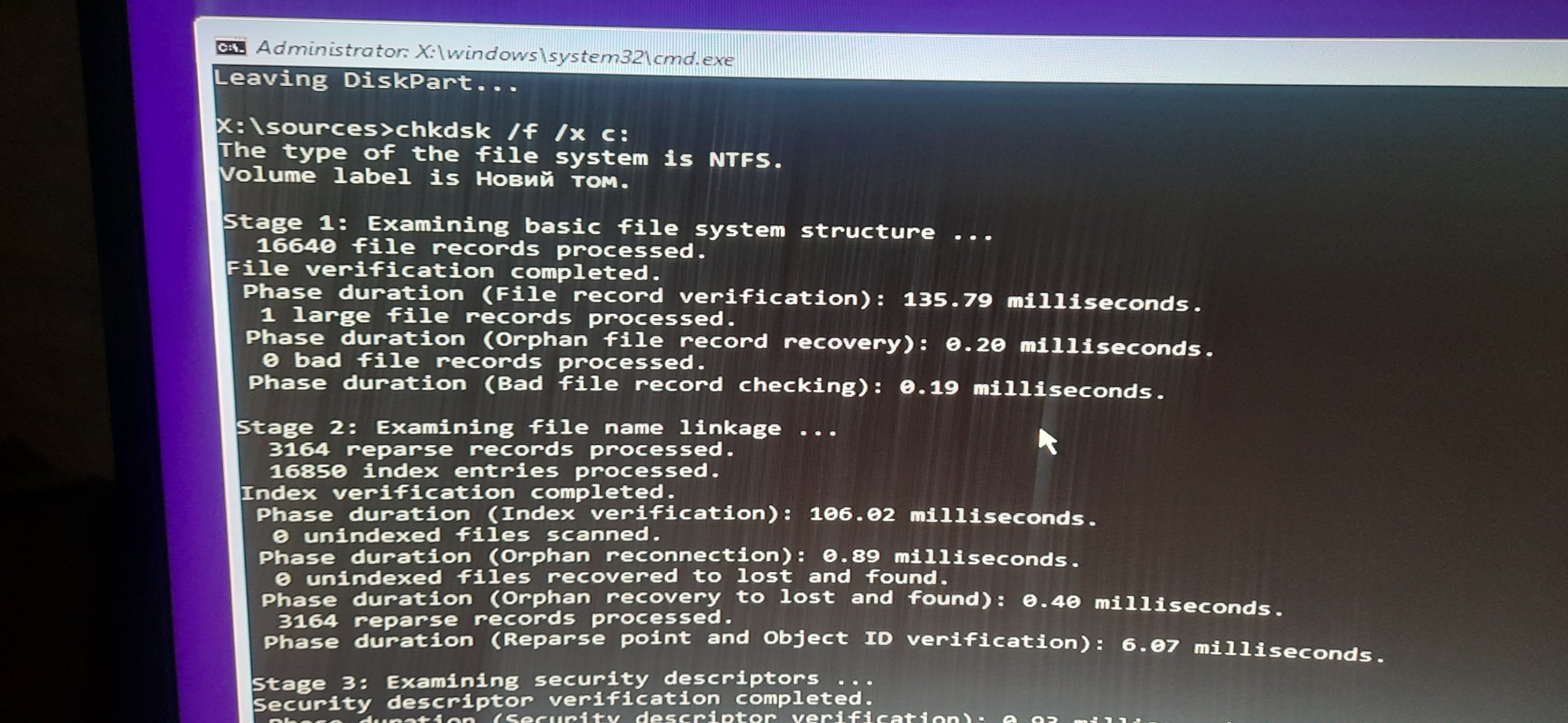

Получилось такShpoker: ↑ 23.12.2025 19:07 sirifil

/f /x где?
И ты уверен что этот 500 гиговый раздел с меткой "новый том" это диск ц?
Набрал бы в терминале
C:
dir
И убедился что это диск ц перед сканированием
/F Исправляет ошибки на диске.
/X Предварительно отключает том
итоговая команда, если диск с: таки похож на диск с:
Отправлено спустя 6 минут 27 секунд:
на будущее - в венде есть параметр /? который выведет справку по команде
типа chkdsk /?

Ты файлы реальные при помощи dir глянь. А то ремонтируешь не тот диск, 100 процентов.
Там папка windows как минимум должна быть, а оснастка с флешки диском с: могла обозвать что угодно
