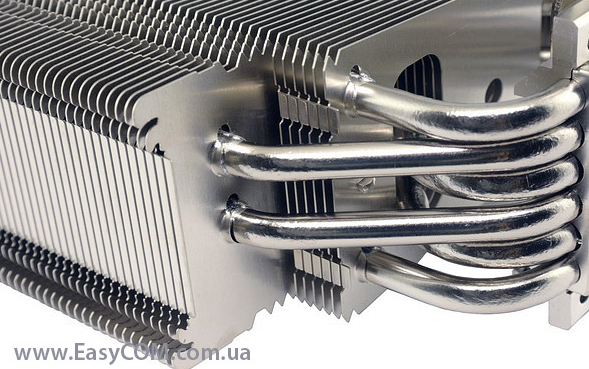

Afit
- Откуда: Запоріжжя
Не знаю що за рагульні кульки тобі попадались, але нормальні ніхто не сплющує. На фото Core Frozr L й U14SSERGBILL: ↑ 08.12.2025 03:28ні, сплющені, потім шліфовані. з непрямим контактом теж бувають сплющені, щоб площадку не фрезерувати під трубки.Afit: ↑ 07.12.2025 15:08 Если не прямой контакт, то трубки не сплющены. Да и у прямого контакта похоже что они просто срезаны для плоскости

daesz
https://www.thermalright.com/product/as ... -90-se-v2/SERGBILL: ↑ 08.12.2025 03:28ні, сплющені, потім шліфовані. з непрямим контактом теж бувають сплющені, щоб площадку не фрезерувати під трубки.Afit: ↑ 07.12.2025 15:08 Если не прямой контакт, то трубки не сплющены. Да и у прямого контакта похоже что они просто срезаны для плоскости
https://www.thermalright.com/product/as ... -se-white/
Ось тут навіть прямий контакт не сплющений.
Afit
- Откуда: Запоріжжя
Та й стара добра оптима 10 тежdaesz: ↑ 08.12.2025 21:48https://www.thermalright.com/product/as ... -90-se-v2/SERGBILL: ↑ 08.12.2025 03:28 ні, сплющені, потім шліфовані. з непрямим контактом теж бувають сплющені, щоб площадку не фрезерувати під трубки.
