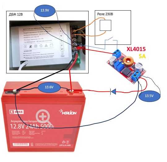

Використовую як ДБЖ для роутера і ДБЖ від відеоспостереження. Все в ньому відмінно, акумулятор в буферному режимі не заряджається на 100%, зарядний пристрій видає 13,6 В макс. Але ємності акумулятора вистачає на добу, тут все нормально. Маленький нюанс для повного заряду акумулятора потрібно більше доби, занадто малий струм видає зарядка. У сьогоднішній ситуації доводиться використовувати зовнішню зарядку для швидкого заряду батареї на 80%, а потім ставлю на дозаряд від штатної. Зачесалися руки збільшити струм заряду. Адже штатний блок живлення може забезпечити 5А, корисне навантаження споживає 1-1,5А, тому 3А можна сміливо виділити на зарядку. У голові народилася ось така схема.
Коли є мережа, реле вмикає додаткову зарядку на модулі XL4015, на якому налаштований режим постійного струму 3А, далі модуль переходить в режим постійної напруги 13,5В. На діоді буде падати до 0,2-0,3 В, в результаті до напруги 13,2-13,3 В АКБ буде заряджатися додатковим струмом 3 А, а після дозаряд до 13,6 буде йти від штатної зарядки.

Вот только этот модуль от 3А может сгореть, нужно на саму 4015 радиатор хотя бы простенький, в идеале - кулерок для обдува.SashkoS: ↑ 20.11.2025 15:50модулі XL4015

Вы внимательно читайте даташиты.
Эта фигулинка держит 5А при условии активного охлаждения.
В меня таких парочку, больше 2А не нагружаю.

Cirax
2.5А с радиатором держат. 80-85С иногда, но держат, пока
Отправлено спустя 1 минуту 2 секунды:
Если прям надо 3+А - тогда 4016, те 5.5А держат без обдува.
Alexsandr
А если просто оставить внешнюю зарядку всегда включенной, что будет? При выключении электричества вынимать из розетки

Ничего не будет.Alexsandr: ↑ 20.11.2025 16:14 А если просто оставить внешнюю зарядку всегда включенной, что будет? При выключении электричества вынимать из розетки![]()
У меня так воткнуто возле роутера уже до 2х лет.
Alexsandr
т.е. этот вариант быстрой зарядки можно и оставлять?

Часть заряда АКБ будет уходить на нее.Alexsandr: ↑ 20.11.2025 16:14 А если просто оставить внешнюю зарядку всегда включенной, что будет? При выключении электричества вынимать из розетки![]()
Лучше поставить диод Шоттки, и приподнять на выходе из зарядки напряжение на величину падения.

SashkoS
Я б реле на выход доп зарядки ставил, вместо диода, а в 220 что б она всегда была воткнута, не все ли равно.
ааа, оно на выходе бп висит, дурная идея короче, докинь паралельно нормальную зарядку, или бп ампер на сколько нужно, а не вот это вот...

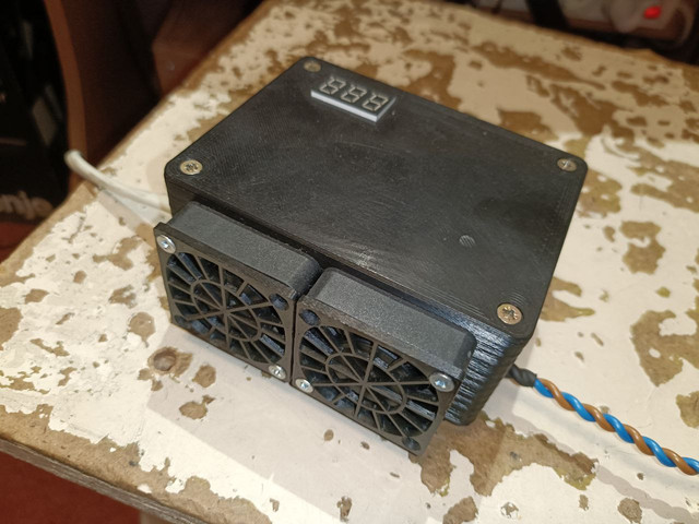

_VlaD_
Ха!Adamantium: ↑ 20.11.2025 15:55 Вот только этот модуль от 3А может сгореть, нужно на саму 4015 радиатор хотя бы простенький, в идеале - кулерок для обдува.
Понятное дело.
А еще лучше - радиатор и кулерок. Вот он три ампера тащит. С активным охладом естественно. Зарядник для фонарика такой сделал.

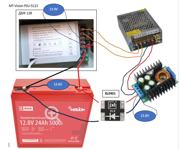

SashkoS
- Откуда: Харків
Уважно вислухав критику і вирішив змінити схему. Тепер можна поставити струм заряду 4А
