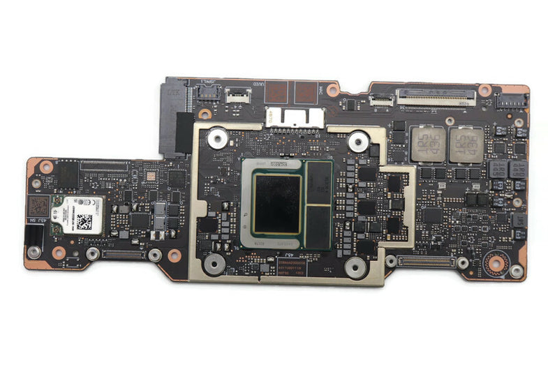

Але MoP в плані економії місця дозволяє робити мат плати ну дуууже компактними
Фото плати з мого лептопа
