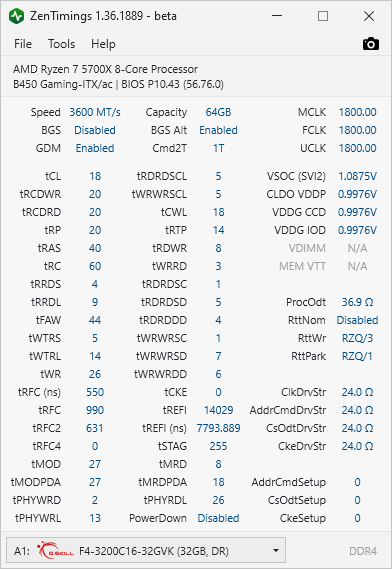

Дубовая эта память.
Взял подобный комплект тоже под 5700X... правда F4-3200C16D-64GVK... но это такие же чипы там от Hynix и она так же без проблем на 1.35V заводится как и F4-3600C18D-32GVK на 3600 с CL18.
Сильно плохо реагирует на понижение tRFC... на 3200 хочет 880 на 3600 уже 990... при зажимании может даже не стартовать.
Пока остановился на таких таймингах и родной напруге в 1.35V... может еще можно что-то зажать но смысл если CL16 на 3600 не хочет совсем:
