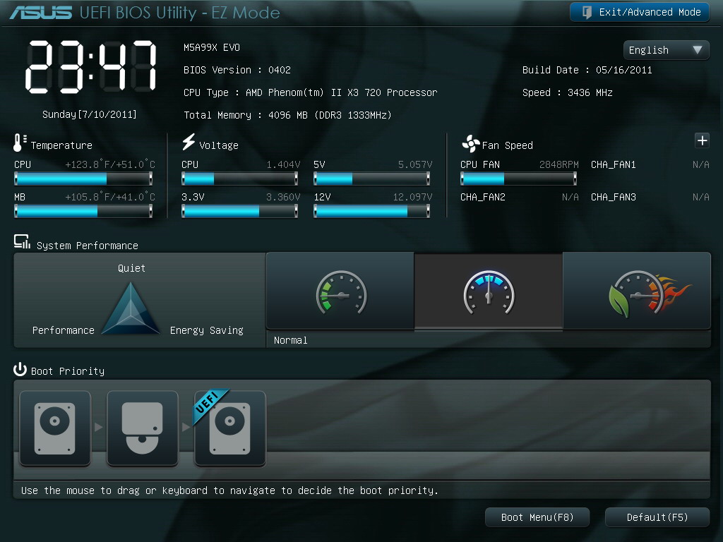

посмотрите в каком режиме у Вас система, если Legacy попробуйте переключиться в UEFI

И получить фатал еррор на самом первом этапе загрузки Винды.посмотрите в каком режиме у Вас система, если Legacy попробуйте переключиться в UEFI
Очень хороший совет, это поможет.
