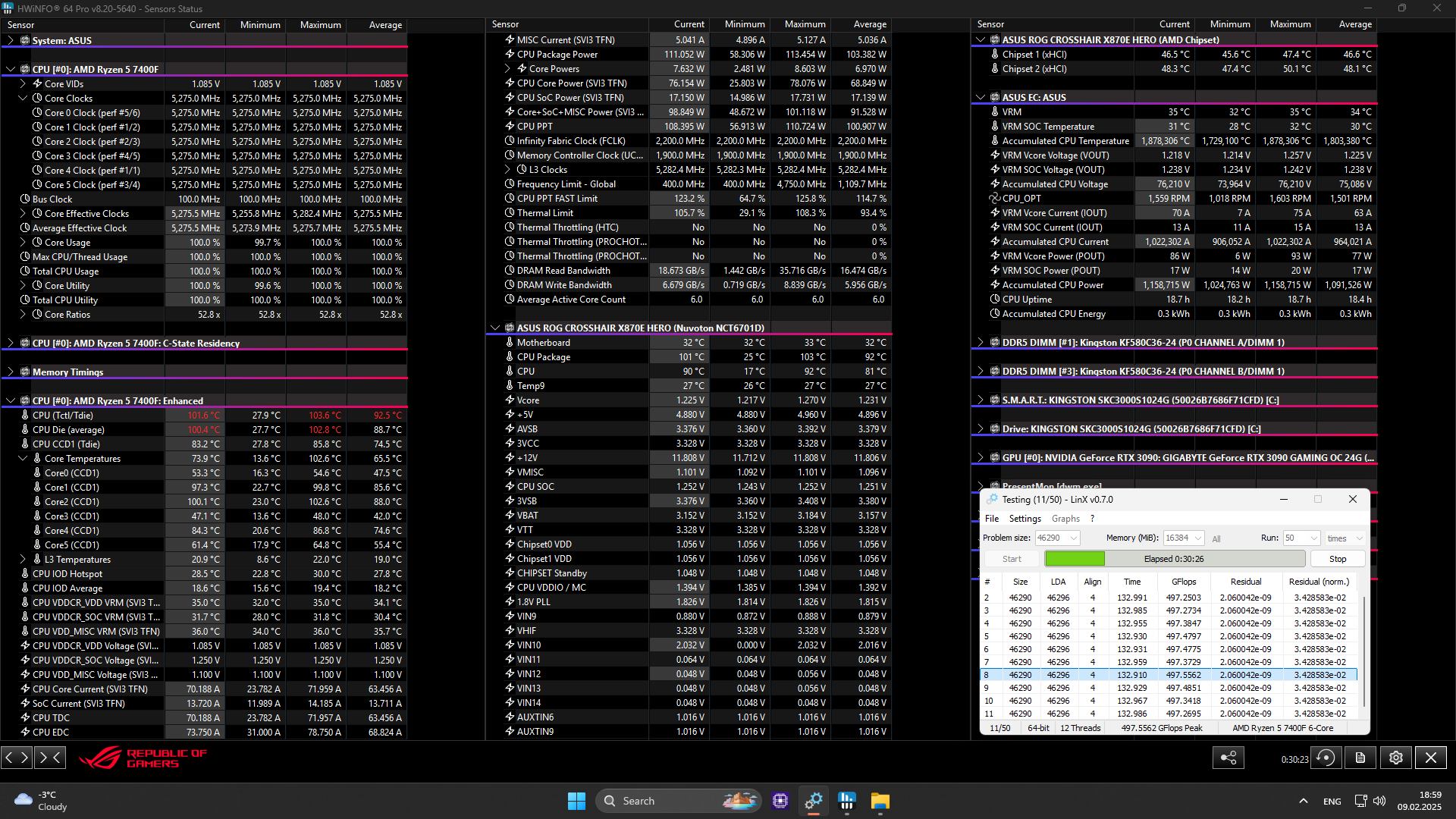

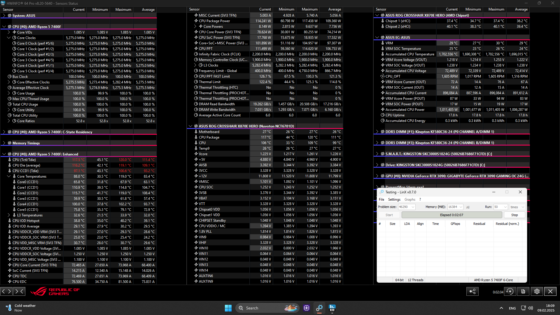

Тільки майте всі на увазі, що ці 7400 неможливо буде експлуатувати поза фабричними налаштуваннями, навіть чилер не врятує :gigi: :laugh:

StingerYar: 26.06.2025 10:55 Тільки майте всі на увазі, що ці 7400 неможливо буде експлуатувати поза фабричними налаштуваннями, навіть чилер не врятує :gigi: :laugh:
Ого, при 90-100 Вт на чіплеті, і без тротлінгу (497 Гфлопс тут норм - 16флопс/ядро/такт), отже виділення тепла по ядрам рівномірне:
на 1му скріні розкид температури по ядрам: в половини ві 62/68/79, а інші 120/115/100 - різниця 58 градусів :eek:
На 2му скріні розкид не краще - 48/55/65 проти 102/100/84, тобто тіж 54 градусів різниці - і тут аж 30 хвилин тесту
кожен період це 33 секунд підготовки і 133 важких обчислень лінпак - вдосталь часу щоб вирівнятись через метал товстої кришки при нормальному дотику.
дійсно або з термопастою щось під кришкою якраз в зоні гарячих, або сміття якесь, або кришка з раковинами
