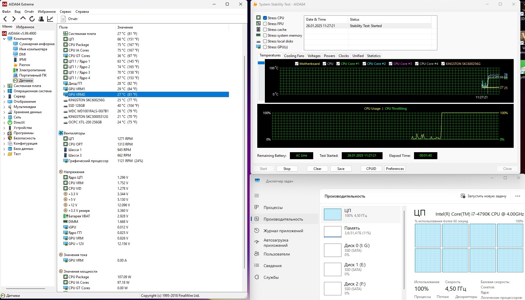

Вобщем в аиде в тесте он работает на частоте 3.8 мгц и греется до 68 градусов, вроде как все нормально.
Но если я запущу что та тяжелое, например Сталкер 2, частота тут же скачет на 4.4 мгц, так как он с пометкой K, система сама его бустит, но при этом температура достигает 82 и больше градусов, а производителем заявлено что рекомендовано держать на 72 градусах, так что делать, отключать как это этот турбобуст, а если и отключи, сильно ли уменшится фпс в игре??
При том, в сталкере загрузка проца даже не максимальная,
и да охлаждение у меня топовое, ноктуа с двумя куллерами и термопаста mx-5

Смешно) Все у тебя нормально с температурой 4790k, если не достигает 95 градусов, то нет ничего страшного. Все равно скальп на древности того точно не стоитBEELINEUA: ↑ 11.12.2024 12:27 Производителем заявлено что рекомендовано держать на 72 градусах
Лучше, глянь что там по напряжению, может там материнка подбрасывает до уровня 1,3-1,4в.

Ну в простое 1.118v а в турбобусте 1.256vAngryBeaver: ↑ 11.12.2024 15:17Лучше, глянь что там по напряжению, может там материнка подбрасывает до уровня 1,3-1,4в.BEELINEUA: ↑ 11.12.2024 12:27 Производителем заявлено что рекомендовано держать на 72 градусах
тут еще такой прикол я заметил, в мси афтербарнер показывает темп 82 а в asus ai suite 3 74 градуса, не знаю кому верить)

у мну i7-3770 с выкл видео - целочисленная 100% нагрузка 40Ватт, плавающая точка 100% нагрузка 65Ватт. От сюда такое потребление.
У тя картина похожая - когда проц не на 100% нагружен то его бустит до 4,4ГГц, а если он нагружен на 100% что через время то скинет до 4ГГц.
Тоесть при простое и у мну 4,1ГГц автобустом на i7-3770, а если на пол часа стресс тест втулить то будет 3,6ГГц на боксовом кулере, на топ кулере будет через час 3,6ГГц.
Так что смирись - если че то затротлит или авто буст скинет, а скальпирование будет стоить как пол проца...

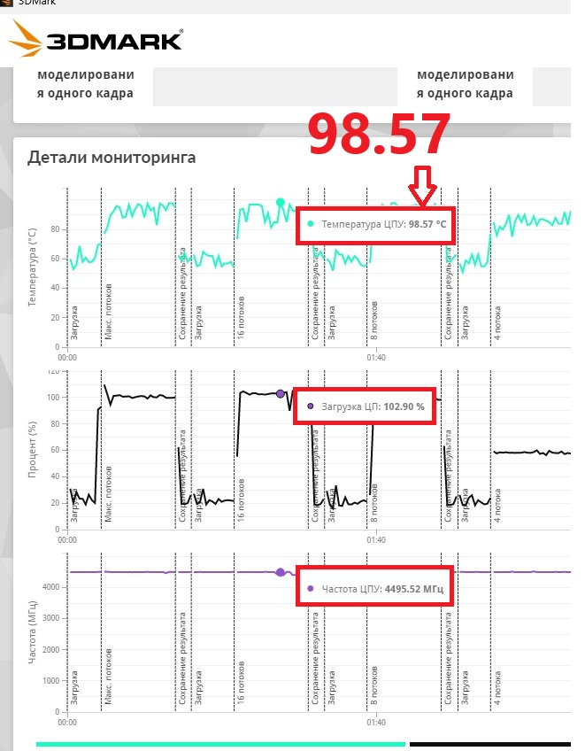

Доброго времени, имею такой камушек, ну и похожую ситуацию по нагреву.
Но у меня 4790K зафиксирован на 4500Mhz по множителю(45)на постоянку ALL Core , турбобуст - DISABLE
Имею вопрос по вольтажам первый - CORE 0 Vid = 1.28v, второй V-CORE без нагрузки 0.812v, нагрузка = 1.306v было замечено по OCCT при тесте с AVX2., при этом температуы Cpu Package = 100-102 гр!, при максимальном тепло-пакете также зафиксированном по OCCT = 189w!
Да камень горячий, спору нет, даже очень. Хотелось понизить напряжение именно V-CORE, но в биос не получаеться найти это!, может кто нить подскажет где его там смотреть/искать?
Кулер D14 (две вертушки), крышка CPU заменена на медную с идеальной полировкой, термопаста новая ,и под крышкой ,и над ней!,корпус хорошо продуваемый, при снятии боковины, сит. не меняеться!, потому думаю возможно понижение вольтажа V-CORE поможет, нужно проверить, только где его искать??
Тест1
Тест по OCCT на AVX2 инструкциях = Cpu Package Power = 189W, выше я пока что еще не видел!
Реальная картина в играх конечно отличается от OCCT , и примерно схожа с тестами по Aida64, из личных наблюдений еще могу добавить что при ТДП не более 150W впринц. особо сильных нагревов нет, но вот при 170-190 уже очень существенно!, и очень странно что все тесты проходит успешно, без ошибок, тротлинга!, критикалТемп по Bios, CPU = 90 гр.
LLC = auto
CORE 0 Vid = 1.28 (выставлено вручную Биос)
Как понизить параметр V-CORE?

Тест1
LLC = auto
