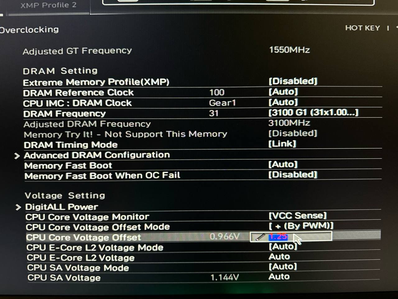

Добрый вечер.
Прошу вашей помощи с разгоном процессора intel core i9-12900k на материнской плате msi b-660m-b.
Биос обновлен до последней версии.
Процессор хочу разогнать до 5.1, но при попытке изменения параметра CPU core voltage Offset до 1.25 вольт подсвечивается красным и обратно ставится на auto, максимум даёт сделать до 0.19 вольт.
Прошу подсказать какая функция блокирует повышение вольтажа. Что нужно включить/отключить.

А куда тебе офсет 1.25? Ты два вольта на проц дать хочешь?

ти що хочеш спалити проц?но при попытке изменения параметра CPU core voltage Offset до 1.25 вольт подсвечивается красным и обратно ставится на auto
оффсет - якщо розуміти правильно, це просто значення яке ти добавляєш до основної напруги
наприклад, якщо у вас основна напруга 0.8-1.4В в залежності від стану навіть якщо вона на авто, ти пишеш оффсет 0.05, відповідно напруга буде 0.85-1.45В
Отправлено спустя 3 минуты 22 секунды:
ти спершу спробуй погратись з лімітамиПроцессор хочу разогнать до 5.1
на 12900 постав 220Вт на PL1 и 270Вт на PL2
