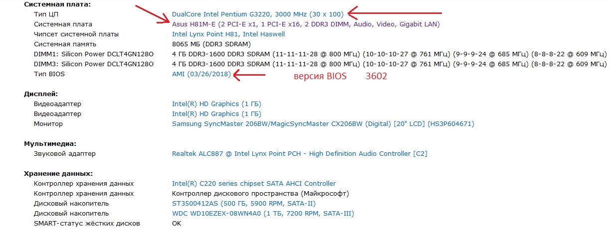

Добрый день. Мать Asus H81M-E (Bios 3602 от 2018 последняя) + CPU Intel Pentium G3220, работает без проблем на встроенном видео.
Ставлю i5 4460 черный экран, вертушки вращаются, сигналов нет. Пару раз менял на старый проц. G3220, запускается с надписью: была произведена замена cpu, все работает.
На сайте ASUS поддержка материнкой процессора есть.
Вопрос: может надо прошить старую версию Bios 0808 от 2014/01/26 ? В чем может быть проблема?

Обычной видеокарты нет, только встройка Intel Pentium G3220 или же i5 4460
Ну и не исключено что встройка уехала на тот свет. Тоже есть такая мысль. А еще есть мысль, версии биос?! Хотя версия биос последняя стоит

Andriy14: ↑ 22.04.2024 22:25А еще есть мысль, версии биос?! Хотя версия биос последняя стоит
очень маловероятно
Отправлено спустя 1 минуту 4 секунды:
хотя например на станциях делл 5820 не хотят заводится на свежих версиях биос радеоны 5700й серии,а на старых заводятся. Но это больше нюансы корпората. У Вас же стандартная десктоп мать с обычным камнем

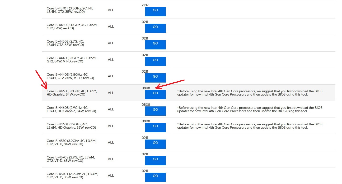

Может на версии Bios 3602 запустить Средство обновления BIOS для новых процессоров Intel Core 4-го поколения Версия 2.00.02 от 28 февраля 2014 г. ?!
Прежде чем использовать новые процессоры Intel Core 4-го поколения, мы рекомендуем сначала загрузить программу обновления BIOS для новых процессоров Intel Core 4-го поколения, а затем обновить BIOS с помощью этого инструмента.
Смотрю в интернете, эту проблему и получается, что не только у меня такая проблема.

Andriy14
Ставите пентиум, прошиваете последний биос из Винды, ставите и5 - все работает.
99% старый биос. Я с таким сталкивался, при чем если прошивать через сам прошивальщик биоса - не работает, нужно шить из Винды.
Відправлено через 1 хвилину 6 секунд:
Да, а потом новую из Винды.
