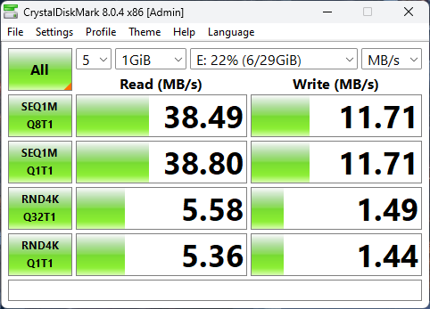

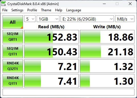

Так и у меня такая же флешка, только на 32Гб, куплена была в 2020г., поведение неявного определения в разъёме USB стало проявляться довольно быстро после покупки, но на это особо внимание не обращал - пошевелил и определилась. Вот моя флешка: Один и тот же разъём 3.0 на передней панели корпуса, может вообще не определиться, начинаешь двигать, перетыкать - определилась, чаще в режиме 2.0 с такими скоростями: Если очень сильно повезёт, с n-ой попытки, то может случиться чудо и будет вот так: А учитывая, что у вас объём в 2 раза меньше, то и скорости записи на флешку могут быть в 2 раза меньше от моей при её своебразной такой работе. Так что всё у вас нормально.
Надо научиться шевелить флешку, чтоб добиться режима 3.0.
P.S. Кто может посоветовать нормальную недорогую флешку 3.0 в ценовой категории этой флешки на 32Гб?
