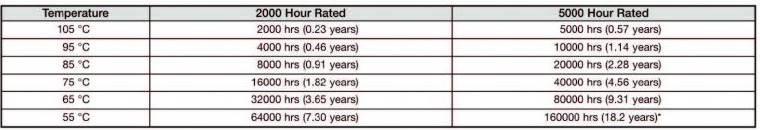

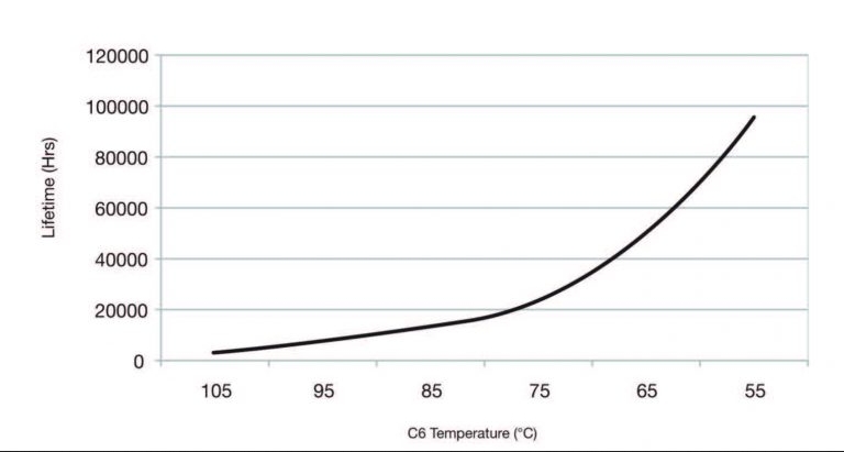

О, ось цього точно ніхто не буде робити в девайсах середнього рівня. Скоріше за все просто серію конденсаторів вибрали таку, щоб відпрацювала гарантійний термін в конкретних умовах експлуатації.SERGBILL: ↑ 20.04.2023 18:52або навіть перед монтажем плат якість кожного компонента може перевірятися відповідним автоматом
На строк життя дуже впливає температура та схемотехніка. Ось наприклад приблизна табличка та графік температурної залежності для 2к і 5к конденсаторів:
