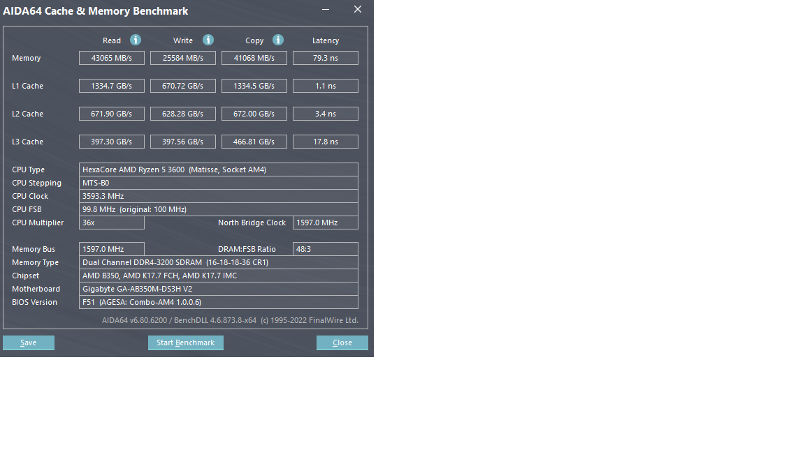

Помогите разогнать память. DDR4 16GB 3200 MHz Fury Beast RGB Kingston Fury. А точне у меня память идет 3200. И саму частоту хотел бы оставить такую, нуждаюсь в понижениях таймингов как можно ниже, что бы забыть о микро статерах фризов и.т.д. Помогите сделать все правильно.

статеры у тебя если профильная система из-за процессора или видеокарты, если профильная, то она ни на что не годна. не всегда тайминги удаётся понизить и заморочка с ними это недели времени, надо брать каждый тайминг условно понижать на единицу и прогонять тесты из-под доса мемтестом или похожим ПО. Не факт что сильно удастся ужать и будет выхлоп. Где и в каких играх статеры?

Та иногда микро статеры в дота, pubg они редки но присуствуют
Відправлено через 3 хвилини 24 секунди:
просто для себя хотел бы по возможность супернизкие тайминги для минимума микрофризов)если это канешно возможно если нет, ну тогда нет.

С учётом того что кингстон перемаркировует чипы и понять какой именно производитель затруднительно то вам одна дорога - руками перебирать тайминги и тестировать, а это очень времязатратный процесс.
Статтерить может из-за огромного количества факторов. Процессор и память тут скорее всего не при чем, даже в стоке и на xmp 3200cl16 18 18 18 38 должно работать хорошо, я на таких таймингах пользовался р5 1600 и все работало отлично. Игры не на хдд стоят случайно?
