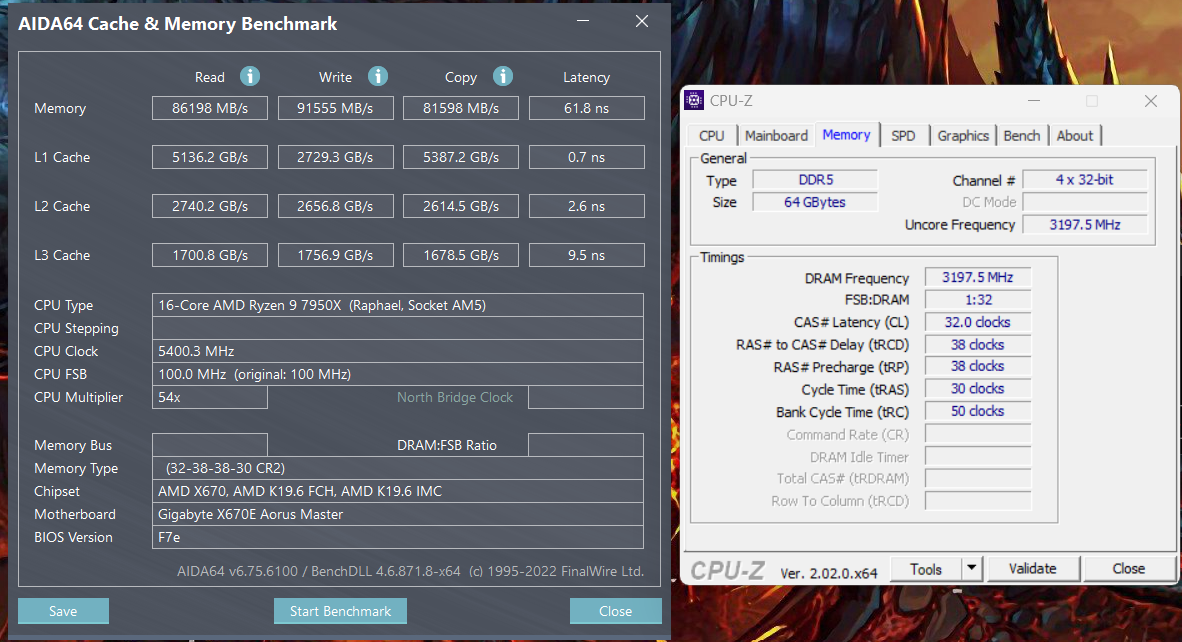

Хотелось бы увидеть ваши ZenTimings, чтобы понять какая память 2х32=64ГБ без ошибок работает 6200Мгц и каковы при этом (синхронные?) частоты fclk и uclk. Ибо это должно косвенно отхарактиризовать вашу гигабай аурус материнку. И какая бежит вода? :)
Dark_Angel3000
Аватара пользователя
Сообщение
vltk
ZenTimings не работает , пишет unsupported CPU
память у меня HMCG88MEBUA081N две плашки
работают на 6400 (гонял мемтест часами)
тайминги брал с експо - каких то гскилов (потом поджал)
работает по схеме
fclk:uclk:mclk
2133:3200:3200
какая вода - можно глянуть тут
Отправлено спустя 3 минуты 6 секунд:
материнку скоро поменяю на асус хиро
vltk
Откуда: Kyiv
Сообщение
FCLK - 2200, пробовали? Не стабильно или whea. У меня корпус Thermaltake Core X9, похож на ваш. В этом хюнексе A-die? Стабильные 32-38-50 первичек на 6400, это здорово. Проц даунвольтили, на все ядра и\или с СО -5 -10?
Dark_Angel3000
Сообщение
vltk
2200 едет, whea нету, но не стабильно - возможно нужно было чуть напруги накинуть на фабрику или soc ( я это сделал позже, но с тех пор 2200 не пробовал)
хюникс M-die, память железобитонно стабильна (1.4V) - она мне очень напоминает самсунги b-die))
на SOC 1,285 - очень помогло избавится от ошибок ( как выяснилось они были не из за памяти)
CO -16
