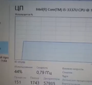

Такая проблема, когда играешь на ядре от видеокарты то процессор падает до 0.78Ггц
Ноутбук Acer Aspire V5-571G
Дисплей:15.6 ", 1366x768 (16:9)
Процессор:Core i5, 3337u, 1.8 ГГц
Оперативка:8 ГБ
Накопитель:HDD, 500 ГБ
ОС:Windows 10
Прикол в том, если в диспетчере устройств выключить видеокарту и поиграть на ядре от процессора то такого не происходит.
Температура при нагрузке около 80.
Обновлял и ставил старые драйвера - не помогает.
Аида тротллинга не видит

Прии использовании видеокарты падает частота процессора

обмеження по ТДП, тему можете закривати. Максимум - пробуйте throttlestop

Такая проблема бывает из-за уставшего блока питания. Попробуйте другой БП.

Было такая ситуация у меня. Казалось энергосбережение настройки отключать. И еще БИОС тоже выкл. Все встало как прежде.
Отправлено спустя 17 минут 3 секунды:
Вот статья https://www.intel.ru/content/www/ru/ru/ ... ssors.html
Можно отключать через биос
