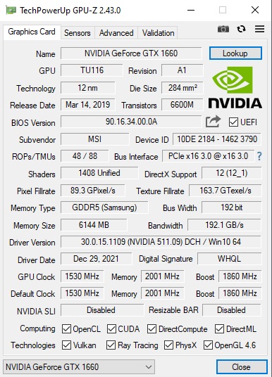

для остановленых вентиляторов, наверное нормально... мы же не знаем как там в корпусе: "жарко\не жарко".
Лучше бы смотрели через GPUz или MSI Afterburner.
Моя 1063 Gaming X в простое с остановленными вертушками 42гр.

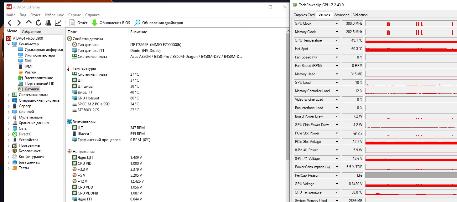

почему частота не сбросилась? У Вас частота 3Д режима, отсюда и нагрев.
Ковыряйте "драйвер" (откатить\обновить).

Скорей всего в драйвере включён режим максимальной производительности, карта не сбрасывает частоты и греется в пустую.

не нормально, и ГПУз показывает что у вас не крутятся вентиляторы, смотреть:
1. Если вентиляторы крутятся - то что-то в датчиках\биосе видяшки "приказало долго жить" (решается гарантией\диагностикой у тех кто понимает)
2. Если не крутятся - устанавливаете MSI Afterburner и выставляете там скорость вентилятора по нужной вам кривой и ставите автозагрузку программы. (у меня 1066 джетстрим, до 55 градусов вентиляторы не работали, я от греха подальше настроил минимальные обороты до 60 градусов).

вентиляторы начинают немного крутить после 60

а какая температура врм в простое?Crossbow: ↑ 18.01.2022 13:59 Моя 1063 Gaming X в простое с остановленными вертушками 42гр.

если карта без пломб или без гарантии, просто поменяйте ти на новый - старый уже износился, т.к. 22ватта тепла плата должна рассеивать легко, не доводя чип до 60-76 градусов.
ну, либо у вас на системе что-то завелось из криптомайнеров...

для простоя у вас огромная разница по хотспоту, пасту надо менять
