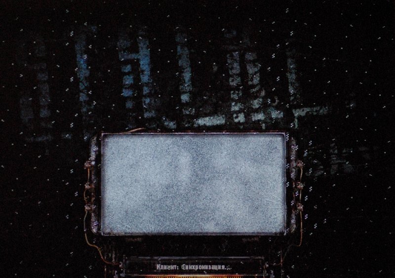

Всем привет!
Выручайте. Имею проблему: в играх (S.T.A.L.K.E.R.: Чистое небо; Crysis) время от времени возникают артефакты :mad: При этом комп может зависнуть, или же комп продолжает работать и можно из диспетчера прибить приложение.

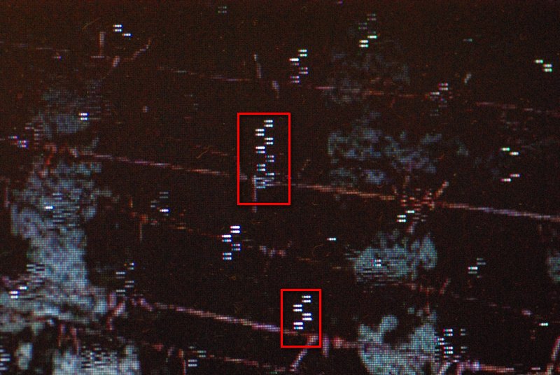

Необходим диагноз, что может давать такой вид артефактов.
Ниже картинки (общий вид и детальный) :)

Похоже на битую память , обращайся к пользователю traffa в своё время помог мне! :-/ :up:

отвал ВЖА чипа, чё тут думать, сам такое пережил.
берём строительный фен (первый режим обдува, где 330 градусав), и греем с обоих стотон от чипа, всё равно карте не жить, но если получится нормально прогреть, то будет жить ещё долго
моя уже больше месяца, всё своими силами

Есть конечно вероятность такая, но Memtest86, Prime, LinX 64bit часами молотят и никаких проблем
Gagarin-ace
Видяха новая, собственно как и весь комп

в бублике, atitool тоже арты есть?

vf245:ever
Gagarin-ace
а какая разница ?, если новая, то меняй по гарантии, тут 100% случай

Ну в общем согласен, грешу на видяху, но хочу убедиться наверняка.
Strikerr
Бублик вчера час отработал - все нормально.
Что замечено - арты как правило вылазяют при смене видеорежима, т.е. если тест запустился и пошла картинка, то проблемы нет. А вот когда меняется видеорежим (из 2D в 3D), могут появится арты.
Может быть проблема софтовая? Я винт переставил со старого компа (там другая платформа была) и винду (Win7 64bit Prof) не переставлял. И еще, когда появляются арты и комп не зависает, то в системном журнале винды появляется запись что драйвер нвидиевский был не правильно инициализирован и потом успешно перезагружен.
Надо наверное винду с нуля поставить и еще погонять

ты пытаешся оправдать свою видяху, но виновата именно она
и драйвер, который востанавливается, и арты в игре, и зависоны при играх и БСОДы, и не старт системы с БСОДом, возможны некороектные работа кулера либо термодатчиков, остановка кулера полностью... ещё вспомню признаки допишу :rolleyes:
я тоже не верил людям, пока сам не убедился, горький опыт конечно, но зато он у тебя будет
меняй видео срочно

Я не видяху пытаюсь оправдать, а хочу не выглядеть глупо при обращении в гарантийку. Хочу отсечь все возможные варианты

такие приколы может давать только видеокарта, ладно удачи тебе, чтоб всё срослось :beer:

vf245:Gagarin-ace а хочу не выглядеть глупо при обращении в гарантийку.
Скажи им, что видеопамять битая, должны поверить. У меня похоже было, сначала в играх, потом тупо даже на рабочем столе, без нагрузки. Видяхя умерла за 3 дня.

попробуй всёдаки переустановить винду скачай свежые дрова!
у меня были похожие проблемы с моей 5770 помогло переход на последние дрова(10,11)

Карта уже в СЦ - жду приговорчика относительно ее работоспособности.

Похожая проблема: на моей Asus6850 вчера после загрузки Win7 64 на рабочем столе появились артефакты как у vf245. После полного удаления драйверов ATI прогой DriverSweeper и перезагрузки артов нет. Устанавливаю дрова 10.12 или 10.11 опять появляются. :insane:

блин!!! дрова совсем везде посыпались... та же трабла... переход из 2д в 3д или наоборот, вечно какая-то фигня случается.. у МСИ, на форуме есть случаи с такими артефактами! Плюс ко всему, ещё и нормально режимы СЛИ и Кросс не работают...
я думаю проблема именно софтовая была - из-за драйверов... 8(
