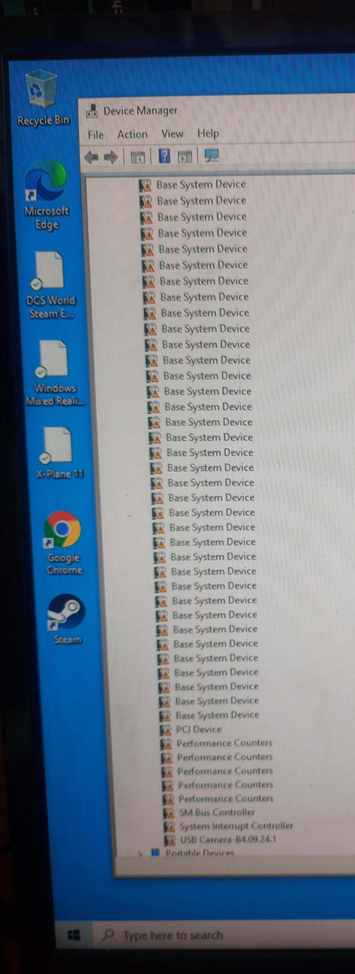

[attachment=0]20211012_144816.jpg[/attachmnt]
Не можу зрозуміти- що не так роблю. Після установки драйверів для материнки у переліку пристроїв - близько 50 невідомих системних пристроїв, РСІ- пристроїв, контролерів шини, і тд. Операційна система - скачений з мікрософта офіційний образ, драйвера - з офіційного сайта АСУС.
Може є якась утіліта для зясування, що це таке?

Hind: ↑ 12.10.2021 14:53Не можу зрозуміти- що не так роблю
на форуме есть отдельная тема под глупые вопросы, так и называется.
диспетчер устройств - > ID оборудования, копируем и в гугл. Он скажет что это за устройство. Дальше находите дрова на сайте производителя, а не на сайте драйверпаков.

Вас не смущает, что 50 неизвестных одинаковых устройств - это как бы ненормально от слова совсем?
Да и ТС черным по белому написал:
Hind
Может Винда криво поставилась как-то. Попробуйте переустановить/поставить все обновления из Центра Обновлений. Как вариант - обновить БИОС материнской плате.

Определите , хотя бы хоть одно устройство , потом можно сделать выводы .Выше человек хоть и нахамил , но способ указал верный

мой способ рабочий в любом случае, если устройство вообще и в принципе работоспособно. А вот Ваш способ, перебить винду (не сборку замечу) и обновить биос , скорее всего бесполезен от слова совсем.
Hind
Сообщение
За всієї поваги, ситуація має місце на трьох ітераціях установки операційної системи - збірки, офіційних хоум і про. Оновлення свіжі.
Zmax - дякую за експертну підсказку, спробую.
Rex - оновлення свіжі, біос оновлено.

slv: ↑ 12.10.2021 15:35 Определите , хотя бы хоть одно устройство , потом можно сделать выводы .Выше человек хоть и нахамил , но способ указал верный
Спробую, дякую. Судячи по всьому - ситуація непересічна, бо її не знайшов пошуком у гуглі.
