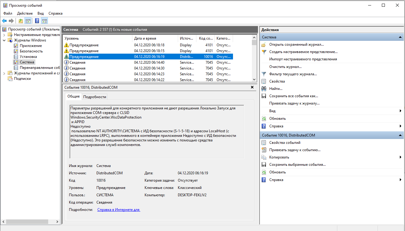

При игре в WoW появляется черный экран на секунду и пишет, что драйверы возвращены по умолчанию.
В Журнале событий написано:
Параметры разрешений для конкретного приложения не дают разрешения Локально Запуск для приложения COM-сервера с CLSID
Windows.SecurityCenter.WscDataProtection
и APPID
Недоступно
пользователю NT AUTHORITY\СИСТЕМА с ИД безопасности (S-1-5-18) и адресом LocalHost (с использованием LRPC), выполняемого в контейнере приложения Недоступно с ИД безопасности (Недоступно). Это разрешение безопасности можно изменить с помощью средства администрирования служб компонентов.
Видеодрайвер amdkmdag перестал отвечать и был успешно восстановлен.
Биос последний, драйвера последние. Энергосбережение сбалансированное. Без разгона. Драйвера откатывал - проблема сохранялась.
Furmark и Aida 64 пройдены без проблем. Температура правда максимум была 91 градус, но корпус маленький и закрытый, поэтому, наверное, норма.
Попробую БП заменить на выходных. Что то еще можно предпринять или если замена БП не поможет, то сдавать в магазин?
