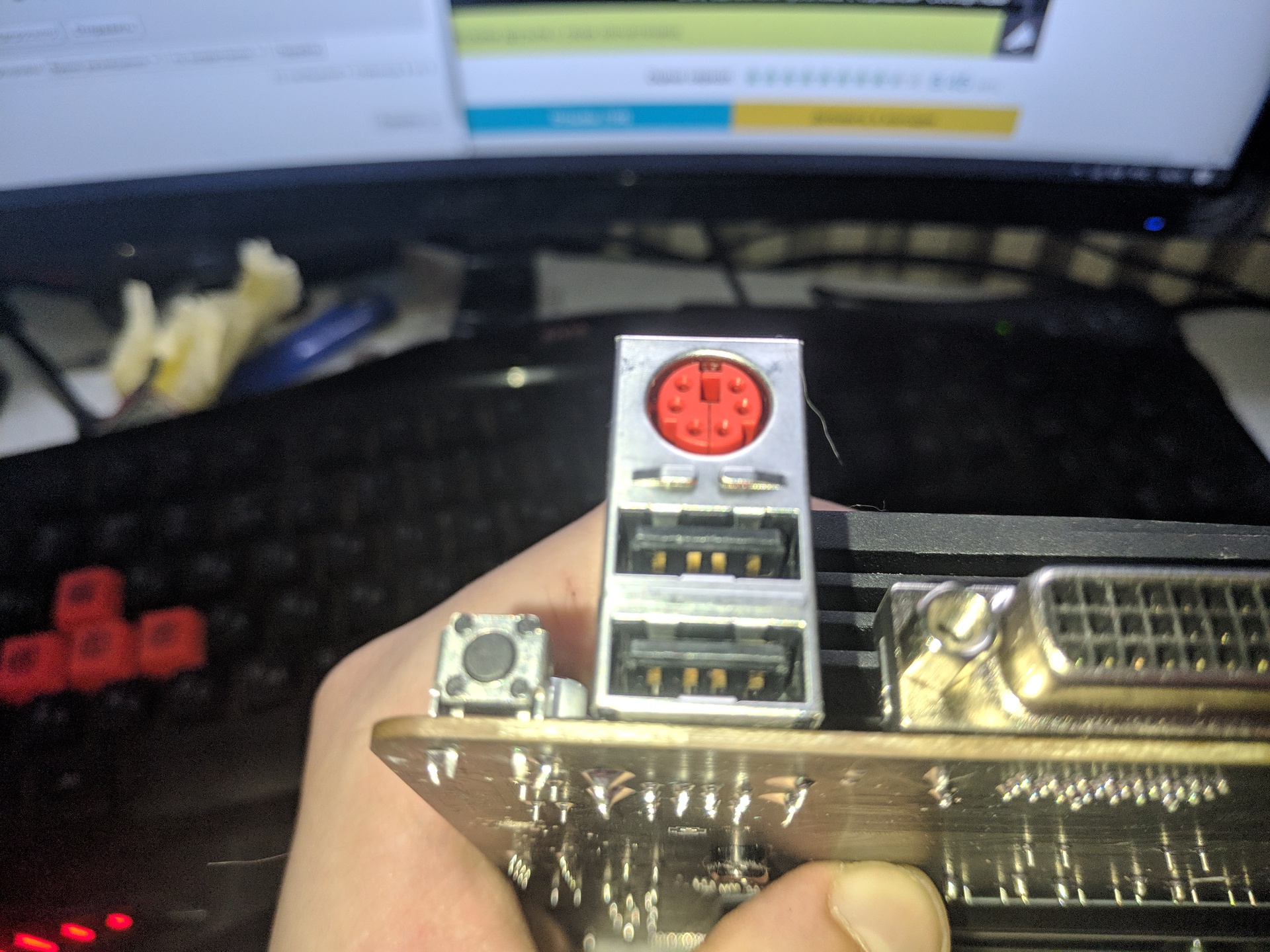

Покажи фото как запускаешь на пакете. И фото разъемов юсб желательно в хорошем зуме.

Сходил к знакомому, оказалось у него уже нет мамки на b350 чиспсете. Протестил просто на его блоке питания и видеокарте, результат тот же. А зачем фото запуска на пакете? :D Фото юсб сейчас сделаю.

BossKratos
И на всяк - фото задника, разьёмы юсб-ишные, мало ли, вдруг ноги "сложились" вкучу

На картинко я не вижу непорядка с ногами/контактами, в гарантию её, или присылай мне - посмотрю/пролечу её
