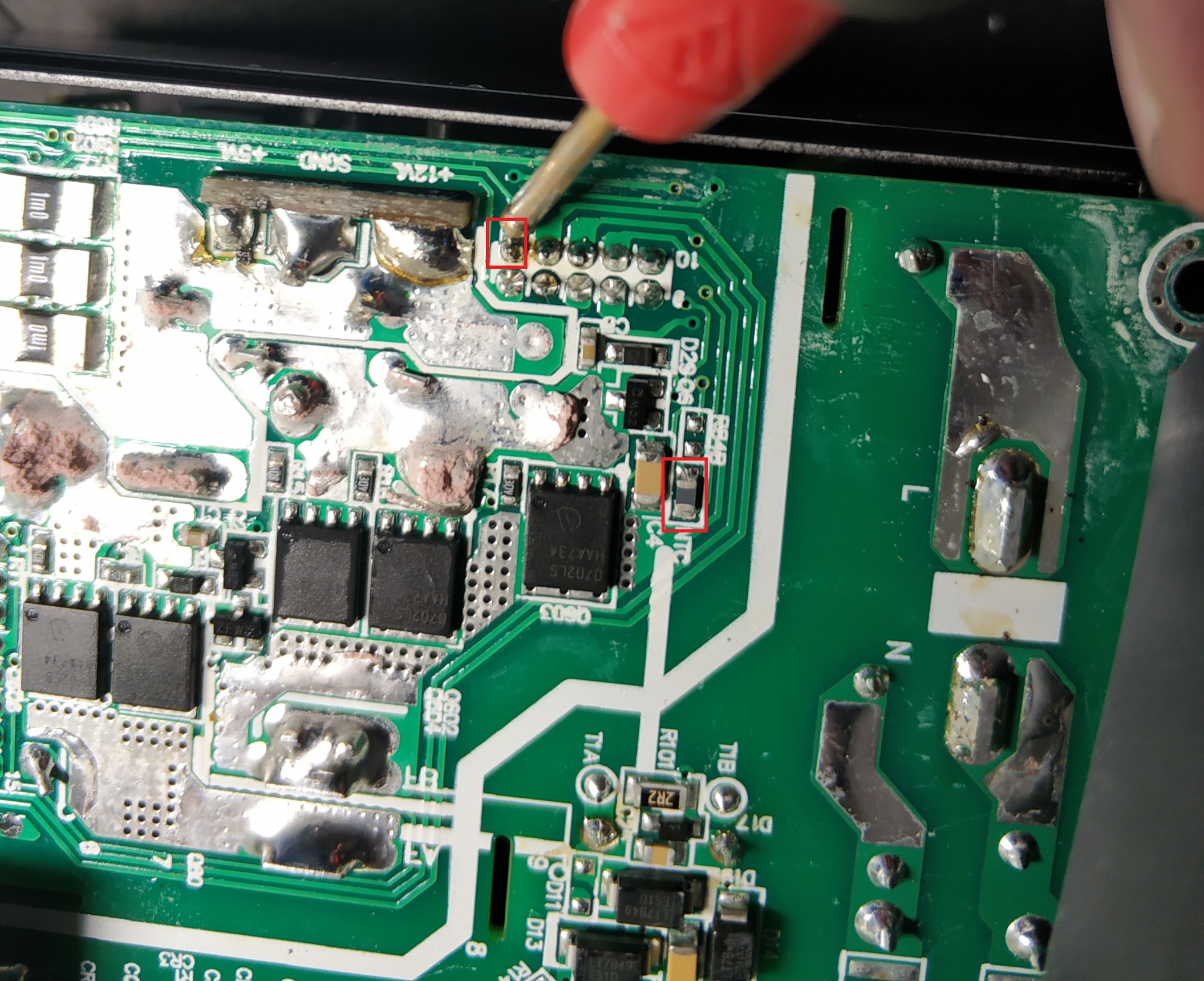

Подивився поближче, пломбу зірвав хтось до мене , хоча коробка була запакована плівкою і скотчем з написом EVGA. Так шо можна розбирати. По фотках з обзорів вичитав шо за контроль вентилятора відповідає APW9010, даташиту на нього не зміг найти, хоча на польських форумах припустили що це здвоєний компаратор (подібний AS393M). Використовується в блоках Seasonic Evga, так шо тепер тільки змалювати схему і розібратись шо поміняти.
Ше один нюанс на платі є місце під NTC терморезистор(NTC1), а там пусто значить все таки керується суто нагрузкою на БЖ (міряє падіння на шунтах) а не температурою.

Може комусь пригодиться! Впаяв замість NTC1 змінний резистор на 10 кОм. І вентилятор стартанув і крутився в залежності від опору.
6 Ком опір стартує вентилятор і на нього йде 3.6 вольта, 4Ком - 4.6 вольта, менше 2Ком, то максимум всі 12 вольт.

Розібрав БЖ, догадки про NTC1 були невірні, це просто продубльовані контакти, а сам терморезистор вже впаяний на платі біля транзисторів випрямлення (сидить 1 стороною на мінусі а друга сторона йде на 8 ногу APW9010 і на контакти NTC1). Вентилятор підключений до 3 ноги, а групи резисторів то напевно задають максимальний і мінімальний поріг, експерементувати нема можливості місце дуже погане для пайки. Впаяв перемінний і експериментував, при 14.2 Ком паралельно терморезистору самий адекватний темперетурний режим, десь 44 градуси, так поки і залишу.
Тепер тільки найти компактний корпус
