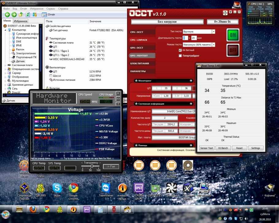

Имеет место быть вопрос: есть профильная система, тестил температуры: и Еверест и утилита Биостара показывают одну температуру (~26* в простое), а ОССТ и РиалТемп тоже одинаковую, но на ~10* больше (36-38*)
Кому верить?
Кому верить?

верь вторым...
думаю, дело в неправильно откалиброваном Tjmax

Tjmax в РеалТемпе не калибровал...

35*C более правдоподобно, в комнате сколько сейчас?
не могут же ядра быть комнатной температуры

в комнате прохладно... я тоже склоняюсь к РеалТемпу... но просто интересно почему так получается ....

Коретемп скоко молвит?
Должно быть где-то 33-38

КореТемп говорит 28-29 , в то время как РеалТемп 35-36...

КореТемп вродь точнее, хтя может и ошибаться
На профильной щас 33-35

погугли Tjmax своего проца и вбей его в эти проги и будет тебе счастье
Kvirin
- Откуда: Киев
в РиалТемпе вбиваю Tjmax = 71 и прога начинает показывать температу 4-7 градусов... (реальная Т -30*).localpirat:погугли Tjmax своего проца и вбей его в эти проги и будет тебе счастье

71 - это не Tjmax
для твоего проца это или 90, 95, 100 или 105, точно не помню
из-за того, что в прогах он разный соответственно и показатели такие

перепутал с Тcase

localpirat, 100
