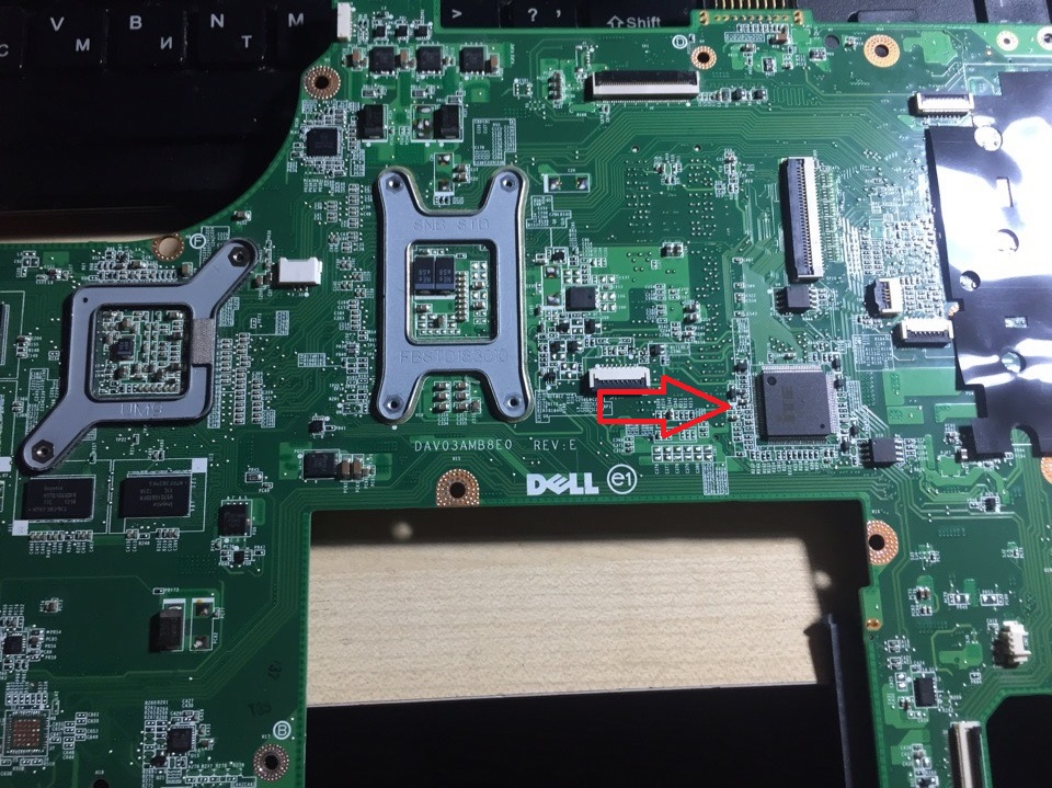

Всем привет, такая беда, ноутбук не включается, греется чип на материнской плате и больше никакой реакции вообще.
На кнопку включение реагирует.
Была проблема с питанием, гнездо зарядки весело на соплях, на этом проблемы с ним заканчиваются.

гнездо разъём со шлейфом под замену, зарядку под замену желательно или хотя бы кабель(или всё целое?), мульт под замену, остальное как повезёт :gigi:

Само зарядное новое (с подсветкой, все работает, мигает) как и батарея, дело в том, что ноут падал именно на угол где гнездо зарядки и его кое как приклеили.
мульт?

Weltverloren:Само зарядное новое
оригинал или гомно?
если гомно, то скоро будет новая тема :laugh:
Weltverloren:что ноут падал именно на угол
а говоришь:
Weltverloren:на этом проблемы с ним заканчиваются
вдруг там ещё хабик отбит, проявится при сборе :rotate:
Weltverloren:мульт?
вот та большая квадратная микросхемка

Так падал на угол и гнездо выпало :D
После того падения он года 3 работает без нареканий.
Зарядное и батарея - оригинал.
хабик это что? :D
блэт, попробую перепаять провода на гнезде зарядного, не поможет - пойдет на запчасти, мне для работы нужно устройство, в конструктор некогда играться)

Weltverloren:попробую перепаять провода на гнезде зарядного, не поможет
только это - не поможет ;)
там один пин на разъёме отвечает за id зарядника, по 1-wire общается, вот на него 19в с зарядки и прилетело, потому вот та большая квадратная микросхемка вышла из строя и греется.
Все равно делать уже нечего, сегодня не поработаю..
омг, беда-печаль если так, проще тогда будет купить такой же ноут.

Weltverloren:ноутбук не включается[/spoiler]
нет повергуда, проверяйте мульт и чипсет в первую очередь
