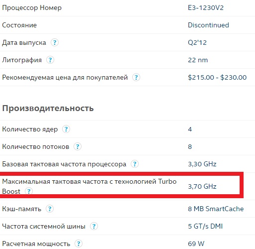

Я тоже выступлю за і7 3770. Сам поменял пол года назад i5 3470 на Xeon® E3-1230 v2(аналог і7 3770 но без видео).Купил E3-1230 v2 за 2500грн. По деньгах доплатил только 500грн. Если ваша мать имеет поддержку Xeon"ов , то можнo апгрейднуться не дорого.

xeon-ы же без турбобуста верно? а частота сильно в играх влияет.

С турбобустом)) Я же писал, отличается от простого і7 3770 только тем что нет встроеного видео,TDP 69W, и все.bender11:xeon-ы же без турбобуста верно? а частота сильно в играх влияет.
