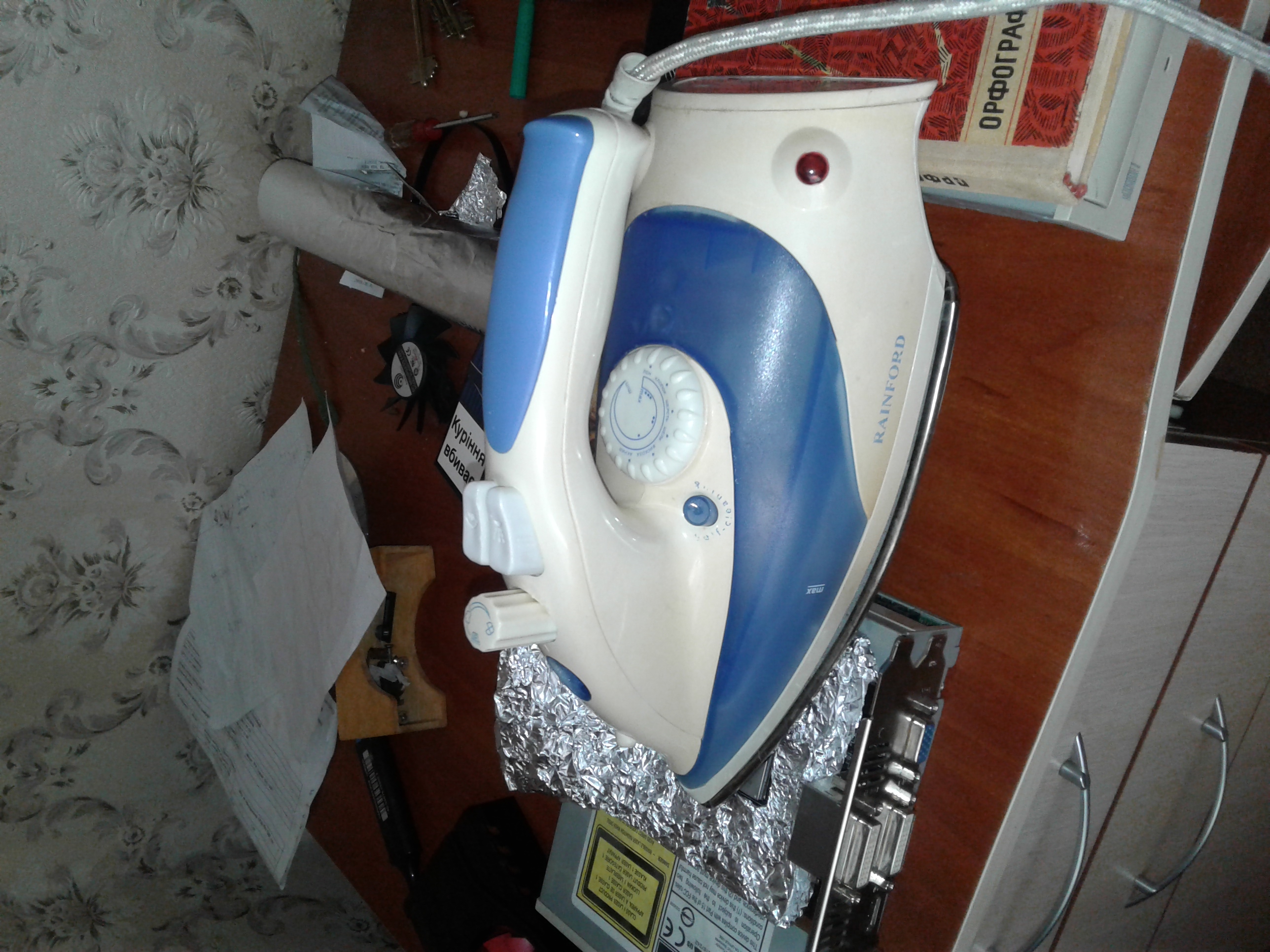

На дворе 2018 и если до сего момента дожили карты подобные 560TI с ихними "не холодными" чипами то это уже достижение, так сказать, но и неизбежно что вследствии высоких температур, а в моем случае- брал сию видюху полгода назад по цене запчастей, 560ti Gainward Phantom 1gb., прежний хозяин по отлову вобщем разобрал СО, отломав к чертям два вентилятора установленных так сказать -ну не в очень увлекательной схеме
(он ваще намеривался их смазать, да, бесщеточные вентили, но сломав один-понял,и подуспокоился), и передо мной востала видюха с радиатором СО но без пропеллеров, сначала я на стяжки примастырил 12V корпусной вентиль, впоследствии надыбав крышку с вентилятором от GTX 460 и на тех же стяжках приживил к своей видяхе-но уже по ШИМ .И вот после полугода я стал замечать при игре в ГТА 5 горизонтальные волнообразные плавающие помехи что в один день вылилось в БСОД 116 и ребут с зависоном и рестартом в безопасном режиме....стало ясно что причина кроется в отвале частичном графического чипа, а кстати, изначально температура карты мне не очень нравилась так как в фурмарке ну очень быстро доходила до 100 но потом более-менее стабилизировалась, но всё-равно в нагрузке до 80 доходило думаю...Ну вобщем включился на встроенное АПУ и стал думать-в итоге додумал до того что смысла вкладываться в ее ремонт нету и надо или спулить за то что взял или починять самому......и пощел за утюгом-считаю таки это самый удачный способ прогрева в подобных ситуёвинах....Даже фольгой обернулся в два-три раза, срезал отверстие чипа и не скальпируя поехал- 10 минут на I положении-5 мин. на II положении и 10 мин на III положении утюга и так в обратном порядке-5мин. на II положении,10 мин. на 3 мин. на ІІІ положении регулятора с последущим отключением из сети и остыванием ничего не трогая, через минут 20 разобрал "КОНСТРАКШН" нанес термопасту КПТ8,да-да-да, и одел СО, установил на комп- и в итоге пишу с него на рабочей опять карте....Посмотрим насколько хватит-но всё равно приятней отдать 500-700 гриш на тот же прогрев и диагностику хрен зна кому....Так шо господа - смело орудуйте утюгами!УДАЧИ

Доброго часу, пів року назад теж почав помічати що з моєю MSI gtx 560 теж якісь трабли, тобто падає продуктивність в іграх там де мало бути наприклад 60 фпс стало 50 и т.п хоча по температурах все вроді нічого було, проц 45=-2градуса, карта 66-71, 73 не бачив ніколи, а так як все стабільно без бдосів і вильотів не знаю що то було, та в один прекрасний момент пішли полоси по екрані і він потух. Ну далі як писали вище 700грн за ремонт карти в 1000грн не виправдає себе, теж прожарив праскою 10 хв на максмумі, після того ще три місяці проробила під звичними навантаженнями, за цей час надибав радеон 6770 за смачною ціною і після наступного чорного екрану :beer: просто заміняв. :beer:

Я о том, господа, что таки утюг-наиболее оптимальное средство для людей не обремененных ярмом отдать деньги за неизвестно какой ремонт в сервисном "центре" а имеющих немножко понимания в происходящем и дружащих с руками и головой!))) А про ценыче примерно столько посчитал, бо диагностика (на примере блажайшего ко мне шарашки) грн150-200 ну и за пругрев (могут и реболингом его назвать то эт только мастэр и будет знать,а походу так же прогреетну станцией может более профессиональной, но когда свое,так сказать родное лежит на препарировачном столе-то за температурой и временем уж точно внимательней следишь)))) Всем Бобра и неломачий!!!!!!!!!!!!!!!!

den-sk:срезал отверстие чипа
Это как? :shuffle:
