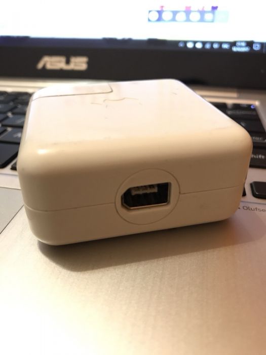

Друзья выручайте советом. Суть вопроса вот в чём. Попал ко мне к руки старый плеер iPod classic чёрно белый 3го поколения, один из ранних. То что удалось узнать что родной блок питания шёл под FireWire на 12V

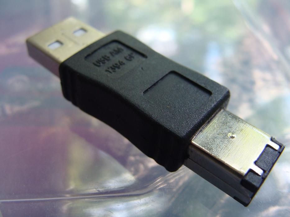

С трудом нашёл родную зарядку к нему, но встал оч серьёзный вопрос. Выход у зарядного идёт FireWire но найти ориг FireWire кабель Apple 30pin у нас из области фантастики. Сам iPod может синхронизироваться через обычный USB кабель который был на iPhone 3/4S (Apple 30pin), но заряжаться он не может по этому кабелю. И у меня возникла идея. А что если взять зарядное Apple под FireWire и купить переходник FireWire на USB типа такого
и подключить к нему USB iPhone 3/4S (Apple 30pin), то пойдёт ли зарядка? Или если гипотетически найти зарядное под Apple iPod под USB выход, пойдёт ли зарядка на чёрно белом iPod Classic? Может у кого были такие девайсы и уже сталкивались с подобным вопросом....
Хотя..... насколько я начитался, стандарт USB не поддерживал возможность зарядки 12V?? И теоретически моя затея может не сработать с самого начала.... так как вроде USB 5V а FireWire 12V максимум поддерживают...., или может распиновка не подойдёт.... короче это ужас. Просто никогда ранее как то не сталкивался с FireWire.

UAC-001:но заряжаться он не может по этому кабелю
разве?

Fishnya:
разве?
Да. Я уже все зарядки перепробовал. Не подходит или распиновка или вольтаж или то и то. Даже на Википедии написано:
FireWire (USB только для передачи данных — без зарядки). Т.е. зарядка осуществляется через кабель FireWire to Apple 30pin по стандарту. Но кабель этот найти ваще из области фантастики. Поэтому и задался вопросом, а что если через переходник FireWire to USB подключить кабель USB to Apple 30pin. Но прошу заметить что зарядное на 12V идёт (как я прочитал что стандарт USB максимум на 5V рассчитан). Поэтому тут и вопрос, что делать.. как быть))

Вопрос уже не актуален, тему можно удалять, нашёл зарядное устройство, дорого правда но за то без "танцев с бубном"))

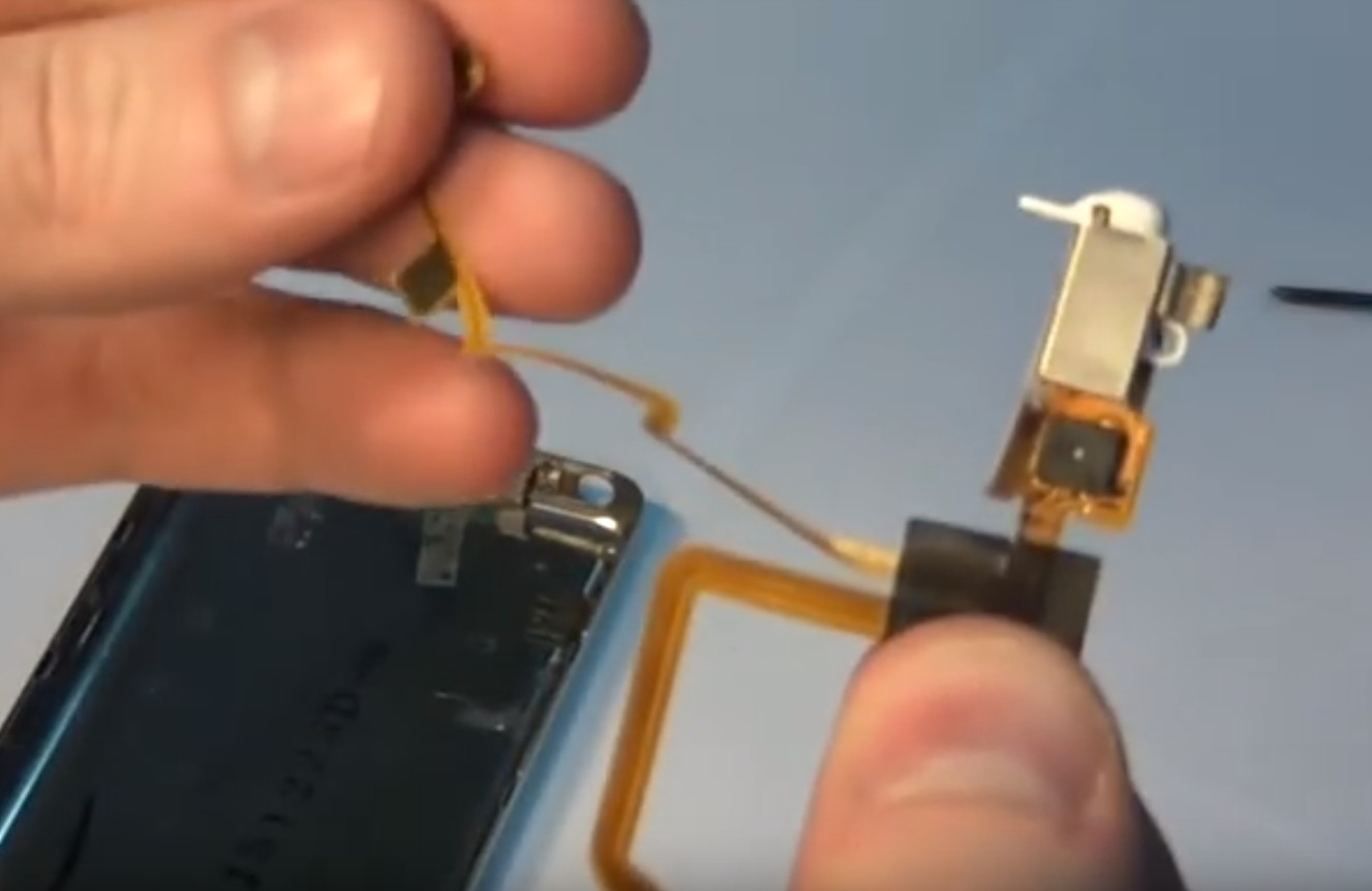

Единственное вопрос, может кто знает где можно найти запчасти у нас в стране к старому iPod Classic 3g? Нужен разъём для наушников 3.5мм. Может где то на старых складах осталось.

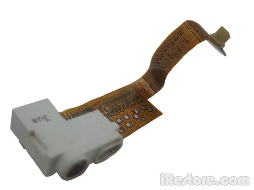

UAC-001:...где можно найти запчасти у нас в стране к старому iPod Classic 3g? Нужен разъём для наушников 3.5мм...
Аппараты уникальные "на всю голову". Насколько понимаю я - нужный вам разъём идёт вместе со шлейфами.
https://www.aks.ua/catalog/shleify-k-ipod/
У россиян есть прайс в сервисе на замену гнезда наушников для всех поколений - в нашем мордоре не? http://inapple.ru/ipod/remont-ipod/zame ... ikov-ipod/

shatun:
Не то слово)) По гуглу вроде пересмотрел все площадки которые только можно пересмотреть по стране. На старый классик нереально в открытую что то найти. Самый старый девайс зч к которому нашёл, это iPod Touch 1G. Вот собственно виновник геморроя:
Изначально в плеере был очень тихий звук и два наушника играли очень тихо тихо и то одновременно они не играли, только по очереди, чтобы услышать звук приходилось на разную дистанцию вставлять штекер 3.5мм в гнездо. Как понял если такие симптомы то разъём под замену. Но уже точно под замену т.к. отпал пластиковый разъём от контактной площадки, который идёт на шлейфе))
