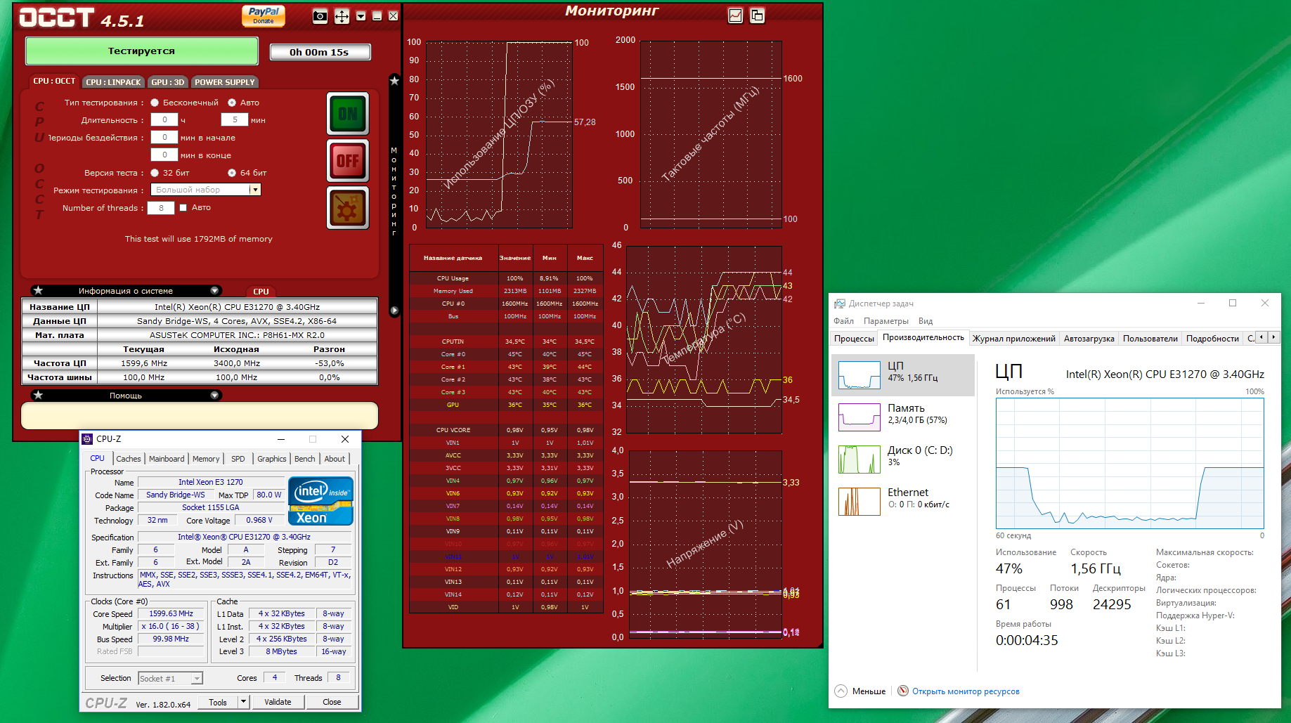

Столкнулся с проблемой, поставил проц Intel Xeon E3-1270 v1 в мать Asus P8H61-MX R2.0, H61 чипсет
Вроде запустился, работает, но все проги показывают, что он стабильно работает в 1600 мгц, вне зависимости от того, в простое он, или под нагрузкой, а не как в стоке на 3400 мгц, да и ощущается это. С температурами всё ок, максимум 40.
Читал другие темы, многое пробовал, ничего не помогает.
Копался в биосе, обновлял его, сбрасывал, переустанавливал винду, обновлял драйвера (на всякий), ставил в ручную в биосе множитель, ноль эффекта.
Система:
Asus P8H61-MX R2.0
Silicon Power 4GB 1600 (работает в 1333)
Снизу скрин стресса.
Отсюда вопрос, что происходит и как это пофиксить, кто подскажет? А то я ничего не понимаю :insane:
Отправлено спустя 36 минут 53 секунды:
Решил проблему, вытащил процессор с сокета, аккуратно протер контакты мягкой тряпочкой.
